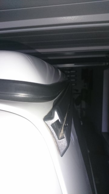

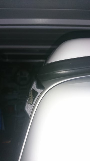

Aufstelldach schließt bei verbauter Markise nicht sauber - normal?

Dass die Halterungen rechts das Dach etwas behindern, ist leider so.
Die Gummilippe vorne am Spoiler sollte aber trotzdem komplett abschließen. Dazu muss innen der Verschluss des Daches (Gegenstück zur "Schnalle") etwas justiert weden. War bei unserem ab Werk auch falsch eingestellt, hat uns der Freundliche dann gerichtet.
Theoretisch kann man das auch selbst, sind zur zwei Torx-Schrauben, die man ein kleines bisschen löst, Winkel nach unten schieben, wieder festziehen. Nur Achtung, die Schrauben nicht komplett rausdrehen weil sonst die Muttern auf der Rückseite hinter die Verkleidung fallen.
Siehe auch hier:
Bearbeitet von yps77
Doppelpost entfernt
Ich glaube, hier geht es um kein manuelles Dach.  (siehe Extras: bei Bodie)
Oops, ich hatte hinter "Beach" aufgehört zu lesen ;)
Die umlaufende Dichtung kann ca. 1cm nachgeben…
Wenn das Dach also korrekt eingestellt ist, sollten die Markisenhalter keinerlei Einfluss auf das Schließverhalten oder die Endlage des geschlossenen Daches haben.
Wenn ich mir aber die Bilder der seit einiger Zeit so sehr abstehenden Halter anschaue, dann denke ich dass damit etwas nicht stimmt.
Entweder die Halter werden anders produziert, oder die Kederleisten werden tiefer angeklebt.
Ganz korrekt kann das jedenfalls nicht sein.
Bei uns liegen die Halter formschlüssig an Dach und Leiste an und drücken nur leicht in den Gummi… keinerlei Unterschied ob die Halter montiert sind oder nicht.

Ich habe mir heute ebenfalls eine originale Markise anbauen wollen. Auch bei mir liegt das Dach leider deutlich auf den Markisenhaltern auf.  Deshalb habe ich bei den Halteblechen aus den drei vorgebohrten Anschraubpunkten am Dach Langlöcher gemacht. Dadurch ist es wesentlich besser geworden. Hinten ist es jetzt i.O. Mir gefällt es aber leider vorn noch nicht. Ich werde nun erst einmal ein paar Tage warten, um zu sehen wie weit die Dichtung am Dach nachgibt, wo sie auf dem Halter aufliegt. Ideal wären Halter, die etwas länger sind, sodass sie weiter am Dach anliegen. Hat es jemand von euch irgendwann lösen können?
