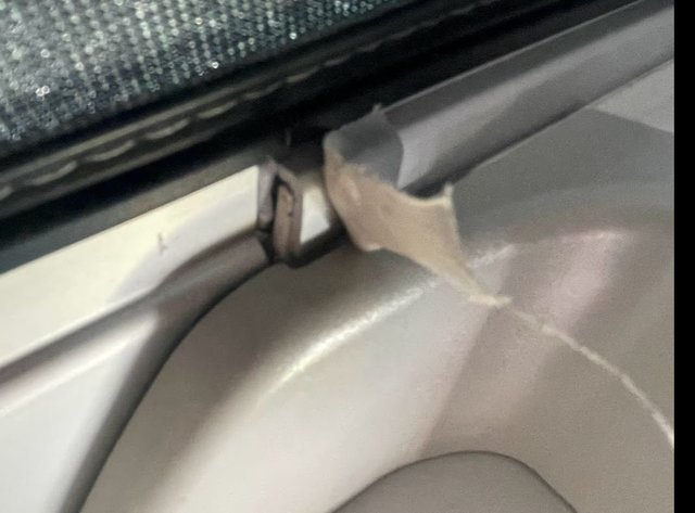

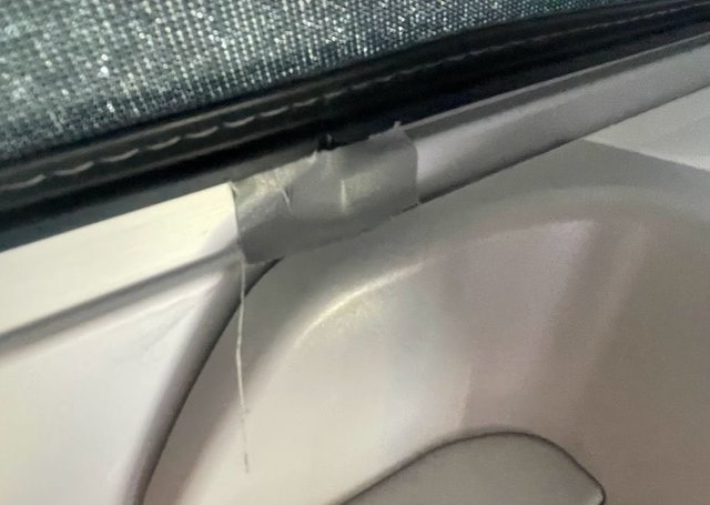

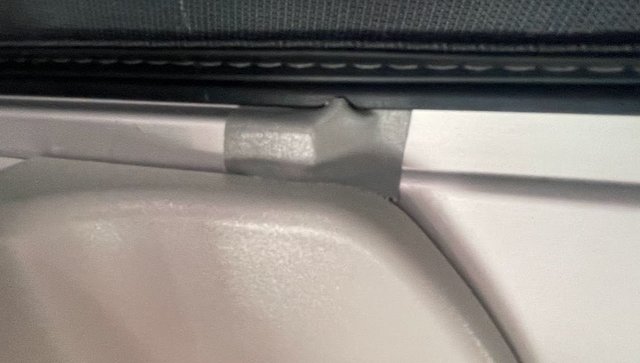

Klebeband Dachschiene innen:
Es gibt zwei Stellen am Dach, die "Auflageschienen" links und rechts, bei dem ein Übergang einer offenbar scharfen Kante mittels Klebeband abgeklebt ist - siehe Fotos
Mein Verkäufer meinte das ist normal und kommt so aus dem Werk - kann mir das jemand Bestätigen?
Ist das wirklich "Stand der Technik"`?

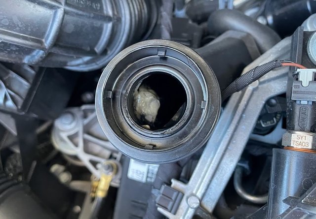

Ablagerung im Öleinfüllstutzen
Obwohl der Bus relativ frisch ist und ich denke er wurde aufgrund der Vermietung eher auf Langstrecke bewegt hat er sichtliche Ablagerungen - siehe Fotos.
Ein zugerufener Mechaniker meinte das kommt durch die Oxidation (oder so?) und ist normal, man braucht sich keine Sorgen machen, beim nächsten Ölwechsel ist das Weg.
Was meint ihr dazu?
Sollte ich ggf. zb. schon nächsten Frühling einen Ölwechsel machen anstatt bis zum ersten Service in ca. 500 Tagen zu warten?

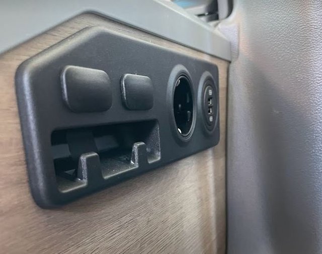

Halterung/Haken seitlich am Küchenschrank bei Steckdose
Irgendwie ist mir nicht bewusst wofür die Halterung/Haken/Aufnahme (?) bei den Lichtschaltern und Steckdosen seitlich am Küchenregal ist - siehe Fotos.
Gehört dort die Taschenlampe aus dem Zubehör hinein oder hat es etwas mit dem Ambiente Licht Paket zu tun (das meiner nicht hat)?
Oder soll man es als Haken für Taschen verwenden?

Klebeband normal.
Ablagerungen m.e. normal
Hallo Chris,
ohne das Klebeband ist es kein Cali. Im Ernst: das gehört so. 🙂

An den Haken hängt bei uns ein kleines Handtuch. Dafür sind die da. Da fehlt nix.
Die Kappen darüber sind, wenn man das mitbestellt, Lichtschalter für den Küchenblock (innen und außen).

Ich spendiere jedem neuen Wagen einen außerplanmäßigen Ölwechsel so zwischen 5 - 10 tausend mit Filter. Lass ich beim Schrauber meines Vertrauens durchführen ohne Rücksetzung des Intervalls.
Die anderen Fragen sind ja bereits geklärt.
Den "Schaum" im Öleinfüllstutzen hatte bereits mein erster T6 in 2015 gehabt. Auch der Cali in 2018 hatte dies anfangs ... verschwindet tatsächlich und hatte bei mir auch zunächst Fragen aufgeworfen.

Der Schaum im Stutzen ist völlig normal... aufgrund der Bauweise ist der Ölstutzen beim Bus sehr weit vom Motor entfernt... Deshalb kommt es beim Deckel zur Kondensbildung... gibt auch ne TPI dazu... kein technisches Problem oder etwas was zu Problemen führt... es ist auch kein "Dreck" oder Fremdkörper... ✌️
