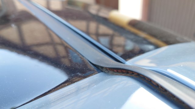

Mist, bei meinem 22'er Coast ist jetzt auf der Beifahrerseite die Gummidichtung aufgebäult.
Es sieht mir wie ein Montagefehler aus, aber bis heute ist mir das noch nicht aufgefallen...
Kann es sein, dass das erst jetzt, also nach drei Jahren, hoch gekommen ist?
Grüße Marco
der Cali würde mit einem derartigem Schaden nie die Endkontrolle passieren, selbst wenn ein Blinder mit nem Krückstock dafür zuständig wäre
Das muss was “ passiert “ sein
Die Dichtung verformt sich nicht dermaßen ohne Fremdeinwirkung, und dem Rost nach zu urteilen nicht erst seit gestern, oder vorgestern
hier —> Foto :
kann man an den Abdrücken sehr gut sehen dass da schon mal kräftig ( brute force )nachgeholfen / nachgedengelt wurde um die Dichtung wieder zum “ anliegen/dichten ) zu bringen
Die Dichtung verformt sich nicht dermaßen ohne Fremdeinwirkung, und dem Rost nach zu urteilen nicht erst gestern, oder vorgestern
Neues Dichtband und Dichtung drauf is auf alle Fälle dringend nötig
