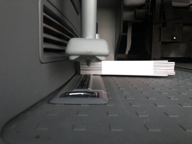

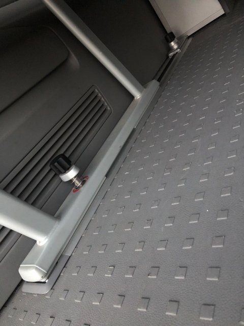

möchte mir mit 75er Schwerlastauszügen einen Heckauszug bauen. Ich wollte eigentlich die Winkelschienen für die Befestigung der Auzüge unter die Steher des Multiflexboards schieben und mit verschrauben. Da die Bodenschiene im Bus nicht plan ist, ist auch der Fuß vom Multiflexboard entsprechend angepasst. Macht es Sinn hier Profilschienen unterzulegen oder wie habt ihr das gelöst?
Wie ist das bei den Auszügen der Hersteller, bei denen der Einbau mit Multiflexboard möglich ist?
Vielen Dank schon mal!
