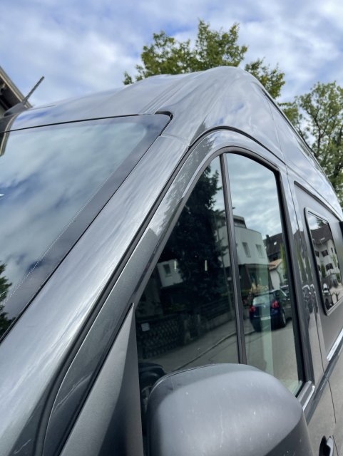

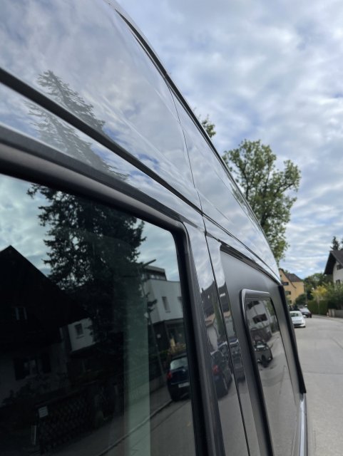

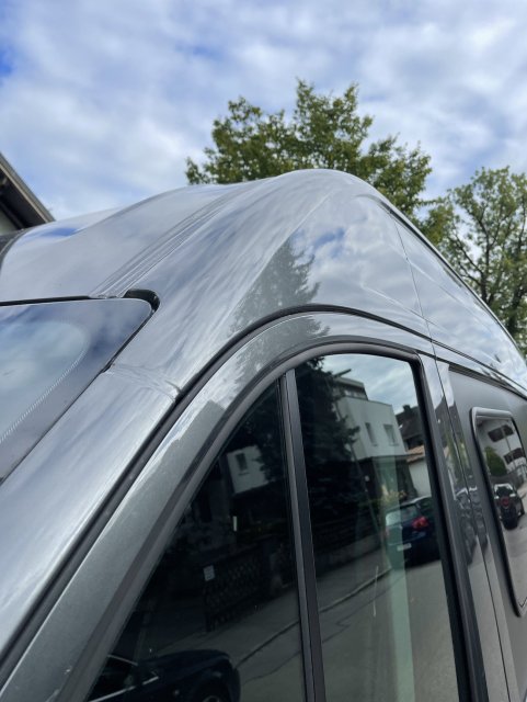

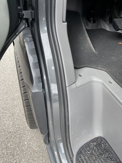

Ich habe gerade nochmal geschaut, keine Dichtung beschädigt oder verschoben.  Ich denke es läuft darauf hinaus, dass ich die Türen einstellen lasse bei MAN. Anbei einmal Bilder von der Tür.

Das prüfe ich mal, aber die Tür pumpt schon deutlich. Legt ma im Bereich der "Kurve" an der A Säule einen Finger auf die den Türspalt merkt man das deutlich. Ich habe die Türen ja gedämmt und werde einmal prüfen, ob der obere Spalt größer ist.
