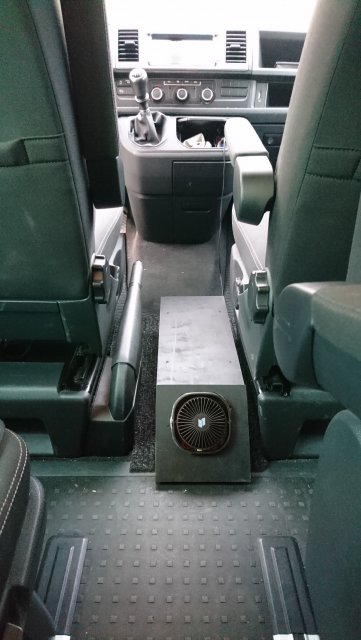

Wir haben uns im letzten Sommer erstmal mit zwei 12V Lüftern ausgeholfen. Einer kam zwischen Fahrer und Beifahrersitz und hat kühle Luft von vorne nach hinten gepustet. Den zweiten haben die Kinder hinten nach belieben positioniert.
Jetzt habe ich aus Holz einen Tunnel mit festem Lüfter gebastelt, der bläst im 45grad Winkel die Kühle Luft von vorne nach hinten oben an den Himmel. Das Teil ist ca. 20cm hoch und schwarz lackiert, fällt also kaum auf. Auf den Tunnel kommt eine Tasche zum Verstauen von div. Sachen.
Das ganze funktioniert Prima und ist bereits bei 30grad erprobt, von den Kindern kamen seit dem keine Beschwerden mehr.
Das eigentliche Problem ist, dass in der 3. Reihe die Luft scheinbar steht und verwirbelt werden muss.
Interessant. Der steht dann zwischen den Sitzen?
Genau, heute Abend könnte ich ein Foto machen.
Das funktioniert beim Multivan besonders gut weil die Luft zwischen die Einzelsitze nach hinten geht. Beim Caravelle ist ja noch eine Bank dazwischen...
Das wäre super. Danke.

Guten Morgen,
wie versprochen ein Bild von der Konstruktion.
Ich musste übrigens noch feststellen dass der Lüfter den DAB Empfang stört 😲 aber irgendwas ist ja immer.
