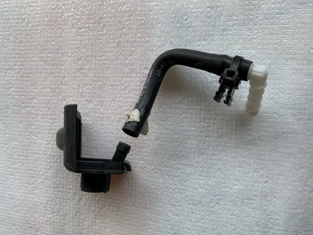

Leider ist die Stelle am Cover mit den Tüllen von unten nur schwer zugänglich ....... Ich würde an deiner Stelle den Innenhimmel ausbauen. Dann die Tüllen aus dem Cover lösen. Alles komplett mit Reinigungslösung säubern. Den Übergang (sind kleine abgewinkelte Schläuche) zu den Entwässerungsschläuchen genau prüfen, am besten ersetzen und unbedingt durch einkleben montieren. Dann die Tüllen mit Sekundenkleber in das Cover verkleben und von unten komplett neu eindichten. Die Teilenummern zu den unterschiedlichen Klebern gebe ich auf Nachfrage gerne bekannt.
Noch ein wichtiger Hinweis !!!
Niemals einfach mit einem Schlauchdurchstoßer versuchen die Entwässerungsschläuche zu durchstoßen ! Diese haben zwei Winkel !

Hallo LKV1967,
die Teilenummern der Kleber würden mich interessieren. Sind diese inzwischen wieder lieferbar??
Also keine Sika-Produkte?
Danke auch für das hilfreiche Foto!
