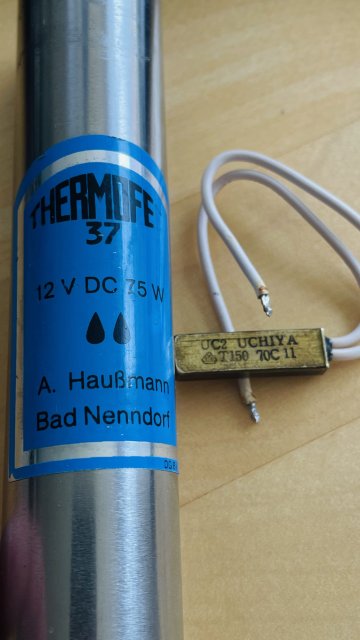

habe vor Jahren einen gebrauchten Warmwasserheizstab bekommen, habe ihn aber erst jetzt mittels Solarmodul angeschlossen. Er arbeitet manchmal perfekt, aber nicht immer. Öfter setzt er nach kurzer Zeit aus und will nicht mehr wärmen. Im Netzt habe ich was von defekten Thermostat gelesen und wie man an ihn rankommt. Er scheint tatsächlich defekt zu sein. Leider konnte ich im Netz nicht den gleichen Thermostat finden. Ich hoffe jetzt, dass mir ein Kenner in der Materie ein Ersatzteil nennen kann. Das Foto zeigt den defekten Thermostat.
Über einen guten Rat würde ich mich sehr freuen.

Das ist kein Thermostat, sondern wahrscheinlich ein Öffner welcher bei 150 auslöst
Dies sollte der Hersteller sein;
Die Baureihe UC2 ist sber nicht gelistet, vielleicht einfach dort mal nachfragen welcher Typ das ist und welche Werte er hat.
Ich könnte mir vorstellen dass er bei 150Grad auslöst und sich bei 70Grad wieder zurückstellt.
Ob es aber ein Öffner ist oder Schliesser wäre wichtig um Ersatz zu finden und zu wissen ob er überhaupt defekt ist.

Vielleicht hilft Dir das. Es ist, wie zu erwarten, ein Öffner.
Bis zu dieser Seite  bin ich auch schon vorgestoßen. Wie Du schreibst, ist das Teil nicht mehr aufgelistet. Es ist scheinbar auch nirgendwo mehr aufzutreiben. Ich schätze es ist ein Öffner. Vielleicht versuche ich mal ob die Kiste ohne das Teil dauernd wärmt. Werde dafür mal den Thermostaten überbrücken. Danach werde ich hoffentlich schlauer ;o)
Bin leider nicht der Fachmann, vielleicht kann mir einer die Daten aus dieser Liste erklären.
Das Papier bezieht sich auf verschiedene Typenreihen. Das Teil ist uralt. Welche Daten brauchst Du?
Da es das UC2 nicht mehr gibt, möchte ich eigentlich wissen mit welchem Teil genau ich das defekte UC2 ersetzen soll/kann. Die Daten würden mir nur dann helfen, wenn ich anhand derer ein Ersatzteil auswählen könnte.
Für den UC2 wären ja die Seiten 12 und 35 ausschlaggebend .
Bei der von mir verlinkten Amazon Seite dürfte dich was brauchbares finden lassen.
Beim Überbrückungstest muss der Heizstab aber seine Energie los werden könne, sonst wird er schnell abrauchen da kein Überhitzungsschutz mehr vorhanden ist.
Du könntest den Hersteller anfragen, welchen Typ er als Ersatz empfehlen würde.
 Dieser Thermostat wird nicht als Regler sondern als schützender Temperaturbegrenzer eingesetzt. Im Prinzip ist es das gleiche Prinzip wie bei einer normalen Kaffeemaschine. Solange Wasser im Rohr ist steigt die Temperatur nicht über 100°C. Wenn kein Wasser mehr in Rohr ist werden schnell hohe Temperaturen erreicht. Um kritische Zustände auszuschließen wird bei einer Temperatur von ca. 150°C abgeschaltet.
Ich würde die Heizung nicht ohne Temperaturbegrenzer betreiben. Ich habe bei einer Kaffeemaschine mal gesehen wie nach einem Eingriff durch den Kunden der Alukörper der Heizung abgetropft war.
Diesen Hersteller gibt es leider nicht mehr.
