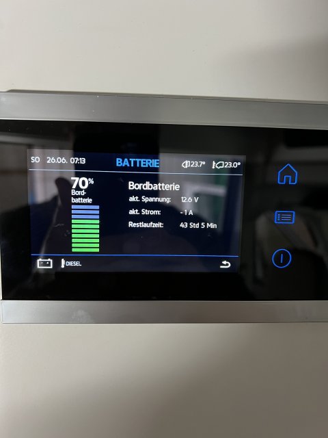

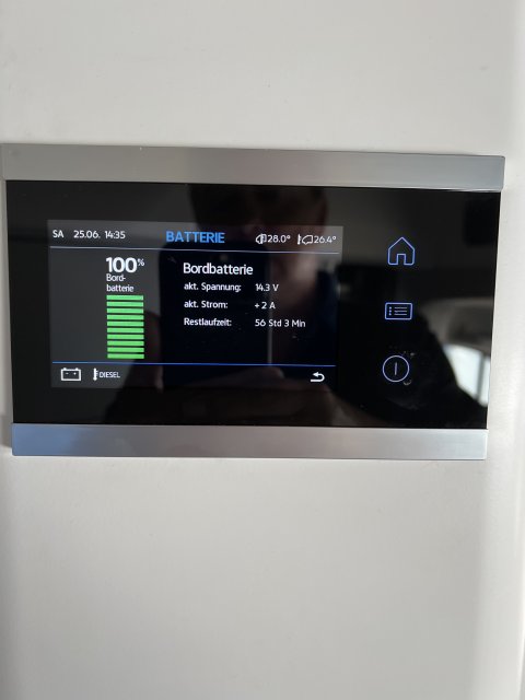

Trotz ausgeschalteten Hauptschalter innerhalb eines Tages 30% Verlust! Hat jemand Erfahrung damit? Zeigt die Anzeige falsch? Wenn ich den HS wieder einschalte und ins Freie fahre läd Solar wieder auf 100%.
JA, das ist die Anzeige! Lass dich bitte nicht verwirren. Beim ersten Bild mit 100% hast du vermutlich gerade das Fahrzeug abgestellt. Nach dem Ausschalten des Motors fließt dann noch etwas Spannung über den Laderegler: du hast mehr als 14V. Der Gelakku wird zu diese Zeitpunkt mit 2A geladen.
Das heißt beim Abstellen ist der Akku vermutlich ziemlich gut gefüllt gewesen. Außerdem wird geladen: Die Anzeige zeigt fette 100% an.
Nun machst du den Hauptschalter aus und nach längerer Zeit wieder an: alles ist resettet.
Die Anzeige zeigt dir 12,6V an. Das ist gut. Der Akku ist voll. Gleichzeitig wird Strom entnommen: -1A. Das ist normal, da ja alle Geräte gerade hochgefahren werden. Allein die Anzeige verbraucht Strom. Bei laufendem Kühlschrank z.B. werden in der Regel -5A angezeigt.
Die Anzeige schätzt die Restlaufzeit und zeigt dir dies in % an. Mehr nicht. Die Zahl 70% sagt also nur etwas über den Zustand und die aktuelle Entnahme direkt nach dem Umlegen des Hauptschalters an. Wenn dann Solar/oder die Lichtmaschine wieder auflädt ist die Schätzung auch wieder bei 100% - schließlich ist der Akku voll und wird gleichzeitig geladen.

Guten Morgen Junior, vielen Dank für deine Hilfe , wußte ich so noch nicht diese Zusammenhänge.Man lernt gerne noch dazu.
