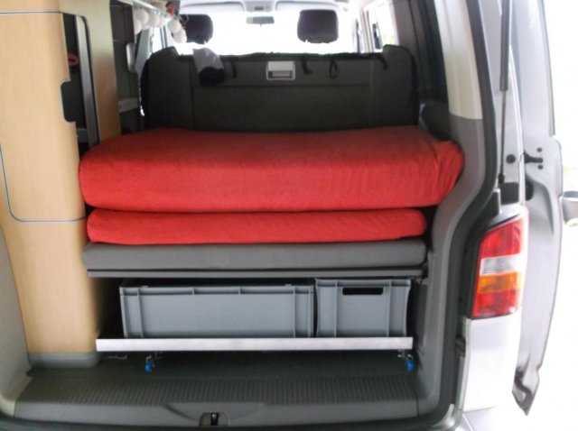

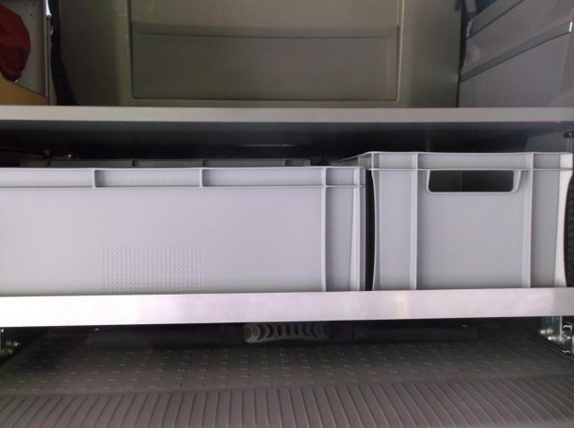

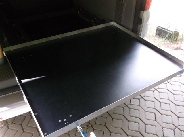

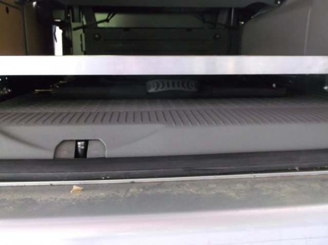

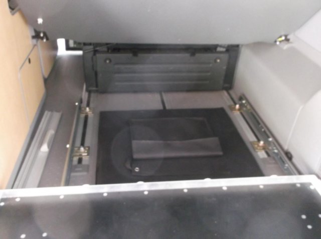

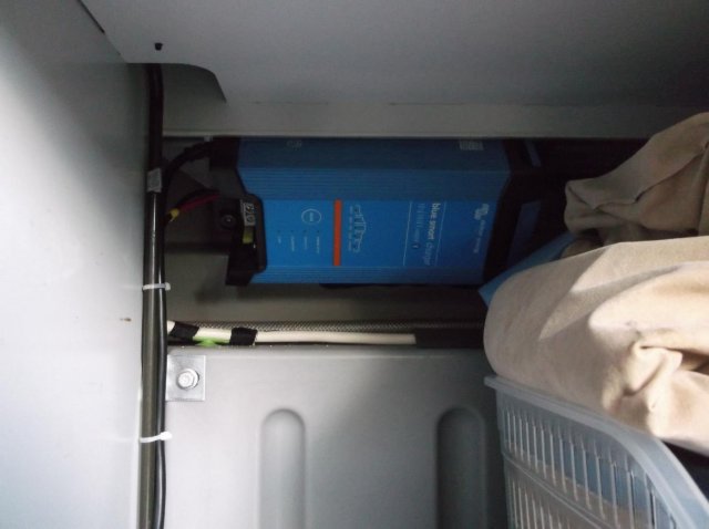

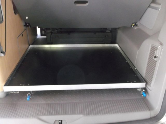

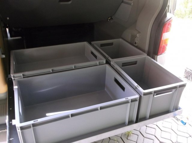

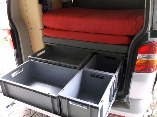

nimbus1946 Geschrieben 4. Juni 2022 Teilen Geschrieben 4. Juni 2022 (bearbeitet) - genau das war mein Ziel. Ich habe die ganze Konstruktion um (Unterkannte Platte Auszug) 80mm höher gesetzt. Klar, mir geht oben Stauraum verloren. Aber auf der anderen Seite kann ich meine Solartasche gut und sicher verstauen, sie ist nicht im Weg, es kann nix drauffallen. Für meine Zwecke immer noch viel gut nutzbarer Raum durch den Heckauszug. Ein Vorteil ist auch, dass ich durch diese Konstruktion die linke Auszugschiene deutlich dichter an die Sitzschiene bekommen habe. Dadurch muss ich nicht so lange Ausleger bauen und das Ganze wird stabiler. Die Schublade hat ein Innenmaß von 805mm x 980mm. Die Nutzbare Höhe sind etwa 250mm. Ich habe da 5 Kisten drauf, die beiden flachen sind 600 x 400 x 110mm. Ich habe 100kg Auszüge genommen. Für mich ausreichend stabil - ich will keine 50kg Säcke mit Dünger transportieren.... 😉 Alles in allem hat mich die ganze Aktion knapp 200 Euro Material gekostet. Ach ja, das letzte Foto zeigt noch die neue Einbaustelle von meinem Landstromladegerät. Ich war nicht der Meinung das meine Kühlbox noch von unten mit einem Ladegerät mit Wärme versorgt werden muss.... 🙂 Wer genaues wissen will, ich teile mein Wissen gern. Allerdings bin ich ab Mittwoch für 2 Wochen im Urlaub. Und als bekennender Smartphoneverweigerer dann auch hier offline... Bearbeitet 4. Juni 2022 von nimbus1946 2 Zitieren Link zu diesem Kommentar

snipy Geschrieben 5. Juni 2022 Online Teilen Geschrieben 5. Juni 2022 Ich habe um jeden Millimeter Höhe gekämpft, um 32cm hohe Auerboxen auf dem Heckauszug unterzubringen .... so unterschiedlich können die individuellen Anforderungen sein. Zitieren Link zu diesem Kommentar
nimbus1946 Geschrieben 5. Juni 2022 Autor Teilen Geschrieben 5. Juni 2022 You do not have the required permissions to view the quote content in this post. Ja, aber das ist doch gut so. So können Nachbauer sich genau das zusammensuchen, was für sie persönlich am besten funktioniert. Ich brauche mit meinen 120kg z.B. auch die Bettverlängerung auf der untersten Stufe damit es halbwegs bequem wird. Ich habe die 10cm Matratzen von Cowan. Geht gerade so vom Komfort... Na ja, und wie das so ist - meiner Frau gefällt es - dann muss es ja gut sein.... 😁 Zitieren Link zu diesem Kommentar
BIM Geschrieben 5. Juni 2022 Teilen Geschrieben 5. Juni 2022 You do not have the required permissions to view the quote content in this post. Das Eine schließt das Andere ja nicht aus... Meine Auer Boxen sind 31.5 cm hoch. Passt hervorragend 😀😀 Zitieren Link zu diesem Kommentar
