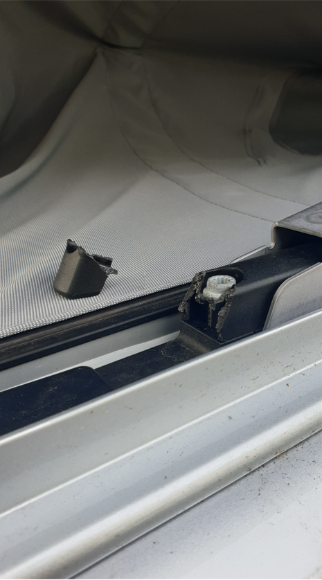

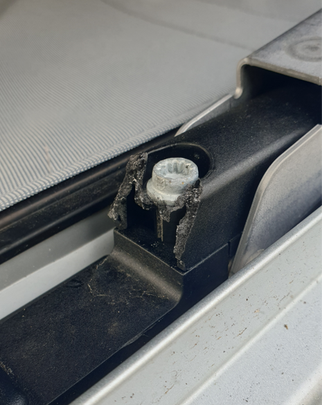

Das Elektrisch hydraulische Aufstelldach an unserem T6 California schließt auf der rechten Seite nicht mehr richtig ab. Dort ist anscheinend ein Teil von der Plastikschiene abgebrochen (siehe Fotos). Ich gehe davon aus, dass dieses Teil benötigt wird, damit sich das Dach „festziehen“ kann.
Hatte vielleicht jemand hier im Forum ein ähnliches Problem? Kann ich das selber reparieren oder muss ich dafür zu einem Spezialisten? Ich würde mich als durchschnittlich handwerklich begabt bezeichnen.

ich habe genau dasselbe Problem und sogar auf derselben Seite. Leider habe ich bislang trotz intensiver Suche keine Lösung gefunden: Muß das Teil erneuert werden? - Evtl. ist das Dach ja nicht richtig verriegelt? (Nur ein minimaler Spalt bleibt nach dem Schließen des Dachs offen?) Besteht ein erhöhtes Risiko, daß sich das Aufstelldach während der Fahrt öffnet?
Teilenummer? Selbstreparatur möglich?
Ich freue mich über Hinweise und evtl. Lösungen :)

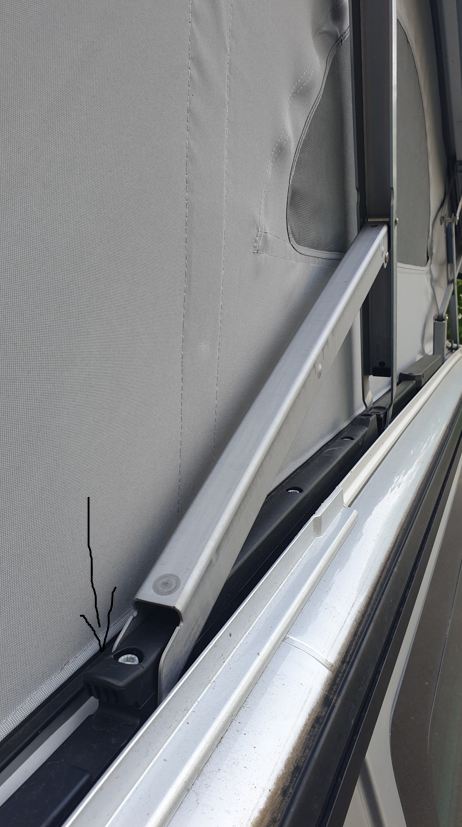

ja, ich würde das Teil erneuern, weil es m.E. das Dach vorne verriegelt:
M.E. greift der Stift (roter Pfeil) unter die (abgebrochene) Nase, das passiert bei Schliessen ganz am Schluss, wenn durch die Hydraulik das schon waagerecht liegende Gestänge nach hinten gezogen wird (das Dach liegt dann schon auf). In dem Zug greift hinten auch die Hexennase und verriegelt mittig (bei Bedarf "Hexennase" in die Suche eigeben).
Ich würde bei VW mit der FIN nach der Abdeckung fragen, sollte eher einfach selbst mit Vielzahn zu tauschen sein.
Kann es sein, dass Du vor dem "Unfall" etwas vorne im Dach vergessen hattest? Dann geht es nicht ganz zu und je nachdem in welcher Höhe es ist, schiebt der Bolzen gegen das Plastikteil, was nachgibt.
