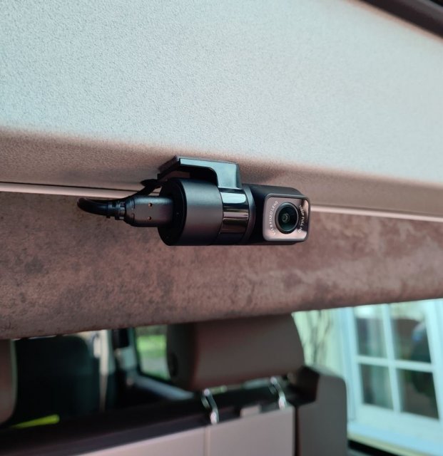

Ich habe gerade ein Vantrue N4 an meinem California Ocean angebracht, das ein 3-Kamera-System ist. Front, Heck und Innenraum.
Das Schwierigste war, die Verkabelung zu verstecken ... besorgen Sie sich einen Satz Werkzeuge zum Entfernen der Verkleidung und seien Sie darauf vorbereitet, die Verkleidung ziemlich brutal zu entfernen ... sie wird (wahrscheinlich) nicht brechen. Nutzen Sie ein zeitlich befristetes Erwin-Abo (https://erwin.volkswagen.de), um zu erfahren, wie die Verkleidung befestigt und entfernt wird.
Ich habe die Kamera mit dem Vantrue-Hardwire-Kit über eine unbenutzte Sicherung mit Strom versorgt, die für die Differentialsperre verwendet wird (unter Spannung bei eingeschalteter Zündung). Wenn ich es noch einmal machen würde, würde ich ein Hardwire-Kit verwenden, das in den OBD-Anschluss eingesteckt wird.
Sind mit 3M Klebepads befestigt - besser als Saugnäpfe IMO.
In der A-Säule in der Nähe des Sicherungskastens befindet sich ein Massenpunkt.
Machen Sie sich mit den Datenschutzgesetzen der Länder vertraut, in denen Sie den Van nutzen möchten – die Dashcam kann in der Regel konform eingerichtet werden.
Meine Installation sieht so aus....

2 Stück montiert? Und nehmen beide kontinuierlich (24/7) Bilder auf? Inklusive Innenraum?
24/7 von allen Kameras ist möglich, wenn es dauerhaft mit Strom versorgt und im Parkmodus eingerichtet ist.
Dieser Modus ist jedoch meines Wissens in Deutschland illegal und verstößt gegen Datenschutzgesetze.
Meins ist nur bei eingeschalteter Zündung unter Spannung, es zeichnet 20 min Zyklen auf, die dann gelöscht werden, wenn kein "Ereignis" eintritt. Ereignisse sind G-Sensor oder manuell ausgelöst. Parkmodus (24/7 Überwachen) ist dauerhaft ausgeschaltet.
Es zeichnet 3 separate Videostreams auf der Karte auf, Vorne mit 1440, Hinten und Innenraum mit 1080 - alle 30 fps.
Beschreibung usw. des Systems finden Sie hier ...
