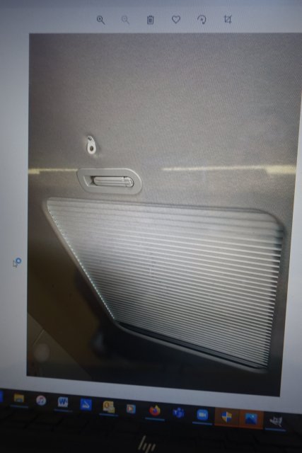

gestern haben wir seit langem noch mal in unserem Grand California 600 übernachtet. Morgens schien die Sonne auf das Dach und um unsere beiden Dachfenster  schien die Sonne durch den Dachhimmel. Da ich nicht genau weiß, wie ich das beschreiben soll, füge ich ein paar Fotos an. (Kann die Fotos leider aus irgendeinem Grund nicht hochladen, die Webseite hier verweigert das - totz der geringen Größe von unter 2 MB und jpg. Ich versuche das später noch mal, muss nun zur Arbeit)
Meine Frau meint, das wäre neu und erst so, nachdem die freundlichen VW-Mitarbeiter an unserem hinteren Dachfenster gearbeitet haben. Ich bin mir nicht so sicher und würde mich freuen, wenn ihr bei dem sonnigen Wetter heute einmal nachschaut, wie das in euren Grand Californias ist, wenn alles komplett verdunkelt ist. Da ich wegen des defekten Öffnungsmechanismus eh schon wieder zu VW muss, würde ich das gerne "in Einem" klären.

Sorry, das Bild öffnet nicht...
Moin aus Hamburg,
wir hatten die gleichen Mängel..
Wie bei dir scheint die Sonne am Rand, im Bereich der Dachfensterkurbel, durch. Das habe ich zusammen mit den Plissees (viele kleine Löcher) reklamiert.
Der Fall wurde hier im Forum auch schon mehrfach beschrieben.
Die Plissees wurden von VWN erneuert und Lichtundurchlässigkeit des Himmels wurde verbessert. VWN kann es einfach nicht besser.
LG Ekhard

zwischen der seitlichen senkrechten Dachfensterverkleidung und dem Formhimmel hatte ich je nach Einfallwinkel der Sonne bzw. des Lichtes helle Bereiche im angrenzenden Formhimmel bei geschlossenem Plissee. Ich habe mir Filzstreifen im Internet bestellt und die Spalte zwischen dem Formhimmel und senkrechten Verkleidung des vorderen und hinteren Dachfensters (jeweils den vorderen und hinteren Bereich) überklebt. Schnell, günstig und geringer Aufwand.

Ich danke euch allen. Positiv ausgedrückt: Mit einem Grand California im Haus wird einem NIE langweilig😉. Packen wir's an...n Os sieht das Beschrieben aus. Habe jetzt einfach vom Monitor ein Foto gemacht. Vorhin die Fotos (mit dem Iphone gemacht) bekam ich nicht richtig hochgeladen. Mit dem Iphone gibt es (was Fotos angeht) auch ständig Ärger. da lobe ich mir unsere Sony RX100 III Kamera.
anbei meine Variante mit erfolgreicher Verdunkelung.
Markus
danke. Das werde ich dann auch machen...
