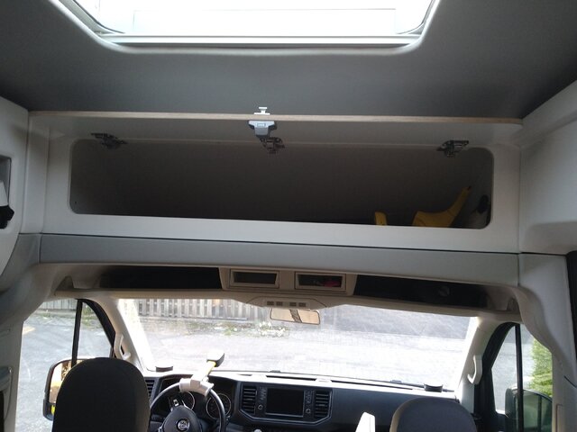

Hallo Zusammen,
mir gefällt dieses primitive Netz und der offene An- bzw. Einblick in das Staufach über das Fahrerhaus so gar nicht.
Hat dort schon mal jemand eine Staufachklappe eingebaut und mag uns seinen Umbau präsentieren?
Hier ein ganz altes Bild aus 2019…wie Hinkelstein schon geschrieben hat ist die Klappe nie in Serie gegangen

Moin,
mir geht es genauso wie Brummdad, und das Loch sieht immer unaufgeräumt aus.
Seitliche Beschläge wie an den Oberschränken habe ich schon erworben  , ich überlege ob ich eine Klappe wie auf dem Bild integriere, oder eine davor setze , sprich überdeckend .
Ferner überlege ich auch 2 LS von Fusion in weiß zu integrieren, mit einem separaten Radio . Im Ablagepaket / Dinausschnitt.
Haben  die Spezies hier unter uns eine Idee welche käufliche Farbe \ Hersteller hier den besten „Match“ hat.
Zweiter Punkt , originale Schließknöpfe und Mechanismus rein, oder eine Art Relinggriff, da kann man auch mal was drüber werfen , ranhängen .
Hat jemand die Teilenummern und weiss was die orginalen Verschlüsse kosten ?
@ Brummdad, bist du schon weiter? Ich denke nach dem Urlaub , Mitte August mache ich mich mal an den Prototypenbau der 2 -3  Ideen.
und schon mal danke für eurer Feedback zu meinen Fragen.

Hi Marc,
wenn du eine Klappe verbauen möchtest, dann nur mit Lüftungsöffnungen. Problem ist zum einem, wie Ernesto schon beschrieben, das evetuell auftretende Kondenswasser nicht ordenlich abtrocknen kann. Am problematischsten ist aber die Stauhitze, welche sich bei einer geschlossenen Klappe bilden wird und dies können weit über 100 °C werden.
Nicht ohne Grund sind auch ohne Klappe 3 Öffnungen in der Decke des Staufaches eingebracht. Die extreme Stauhitze war auch seitens VWN der Grund die Klappe nicht in die Serie zubringen.
VG
Norman

Hallo Norman, danke für den wertvollen  Hinweis, ich kann einen Schlitz oder auch ein Lochblech\ oder vergleichbares  mit der Oberfräse einarbeiten
Mache mir mal Gedanken dazu.

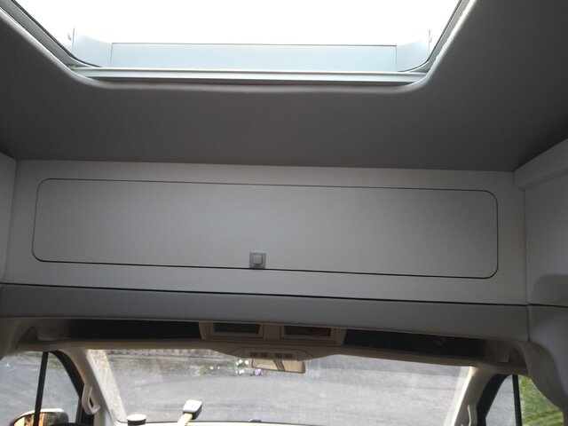

Hat das zwischenzeitlich jemand realisiert? WElche Scharniere verwendet man am besten dafür. Ist ja nicht so easy mit den innenliegenden Klappen ...
m.c.
  • 5 Monate später...
...nur mal so als Anregung...
m.c.
Moin,
das sieht ja klasse aus, hast Du das selbst gebaut und wenn ja würdest Du das auch für andere anbieten? Wir bekommen unseren GC680 nächstes Jahr und hatten schon überlegt was wir mit dem oberen Fach machen,
Vielen Dank + Grüße
