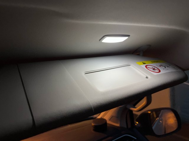

es hört nicht auf bei mir, immer ist was an der s.... K.... 🤬.
Aktuell geht das Licht an der Sonnenblende nicht mehr aus bei Spiegel zu. Das ist ja nun nicht neu im T6.1 - ich meine das hier schon mal gelesen zu haben, finde aber den Beitrag nicht mehr. Kann man das ggf. selber beheben? Wenn jemand eine Teilenummer der Sonnenblende parat hätte, würde ich mich freuen. Danke!

Hallo Hans,
es gibt 2 Möglichkeiten, welche die Sonnenblendenlampe/Schminklampe schalten:
1) die Spiegelabdeckung
2) Sonnenblende nach oben klappen (nur bei geöffneter Spiegelabdeckung)
Ansonsten ist diese Lampe nirgendwo mit anderen Komponenten gekoppelt.
Lt. Deinem Bild ist die Spiegelabdeckung geschlossen, weshalb der Fehler beim Schalter der Spiegelabdeckung zu suchen wäre.
Wenn ich sie hochklappe, dann leuchtet die Lampe auch weiter... Das sollte 1) bekräftigen?
Ist das ein Microschalter am Anschlag der Abdeckung, oder wie muß ich mir das vorstellen?
Hallo Hans,
dies müsste ein Microschalter sein. Im Stromlaufplan hat er die Bezeichnung F 148 und gehört zum Bordnetzsteuergerät J519 - ab in die Werkstatt - würde ich sagen.
