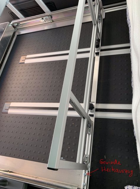

in meinem Beach habe ich einen Heckauszug aus dem Shop im Einsatz.
Was mich stört, ist wenn man den Zwischenraum zwischen Heckauszug und Rückbank belädt und dann den Heckauszug herauszieht, kann es vorkommen das etwas in den Bereich des Heckauszuges fällt. Dies muss man dann immer wieder herausfischen.
In diesem Stauraum packen wir vorrangig Sachen an die wir nicht so oft ran müssen, wird aber auch mal alles reingeschmissen was gerade im Weg ist.
Einerseits habe ich keine passenden Boxen gefunden die dort reinpassen und diese wären auch nicht flexibel wenn die Rückbank mal weiter hinter soll.
Entsprechend musste eine Trennwand her. Diese habe ich aus 20mm Aluminiumprofilen gefertigt.
Anbei ein paar Fotos. Die Bilder im Bus sind noch vor dem Zusammenbau aller Streben erfolgt.
Zur direkten Montage an den Heckauszug werden vorhandene Gewinde genutzt.
Unbenannt2.thumb.JPG.b9258b1f5830648f65f0eb29a3c7627d.JPGUnbenannt3.thumb.JPG.02e639771b2e21d15bfdb1de7a5cee64.JPG
Vielleicht ist das ja für den ein oder anderen Interessant. Maße und Bauteile kann ich gerne auf Nachfrage liefern.
Gruß Moritz
Bearbeitet von morann123
Wegen nachfrage per PN: anbei noch ein ergänzendes Foto auf  welchem man sieht, dass die Trennwand wirklich am Heckauszug selbst befestigt ist. Dieser hat hinten eine Querstrebe mit zwei Schrauben. Diese habe ich durch zwei längere schrauben ersetzt damit die Profile noch dazwischen passen.

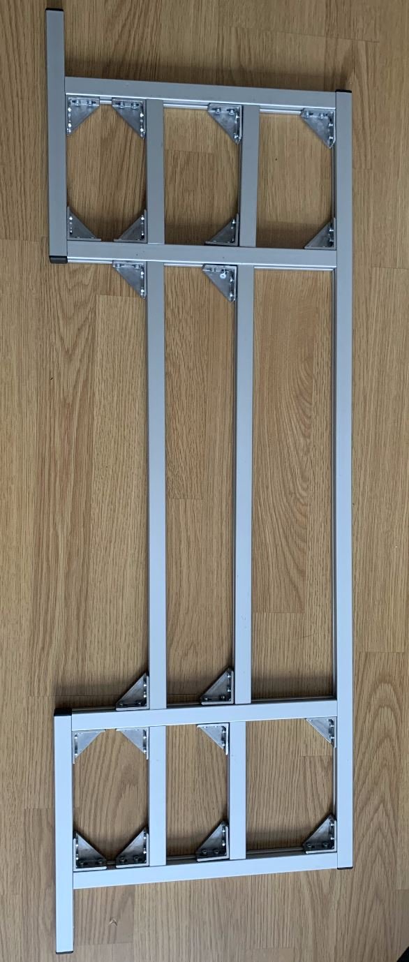

Update:
Ich habe die Trennwand für den Calidrawer Heckauszug noch "verbreitert".
Es werden zwei Schrauben M6x35mm sowie zwei Unterlegscheiben benötigt zur Befestigung an den Gewinden des Heckauszuges. Die Unterlegscheiben damit sich die Schraube nicht in den Kunstoffboden bohrt.
Wie ich im Foto in blau markiert habe wurden noch je Seite zwei Scheiben eingklemmt damit das ganze nicht Kippen kann sondern durch das Blech vom Heckauszug zusätzlich zusätzlich stabilisiert wird.
Anbei Bilder sowie Stückliste samt Skizze für die Bohrungen. Man kann die Profil natürlich auch anders (effektiver) zuschneiden. Ist hier so gewachsen :)
montiert
Heckauszug mit entfernten Schrauben
Rückbank in Liegestellung
Rückbank in sitzstellung (heckauszug ausgezogen)
