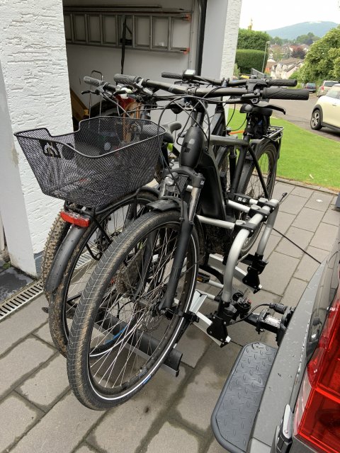

Noch eine Ergänzung. AHAKA max. Anhängelast 3,5 t. lt. Internet. Passende Schrauben aus dem Baumarkt.

Hallo Seppy,
hast du durchgängige Schrauben von der Verlängerung bis zur AHK Vorrichtung verwendet oder von Kugelkopf zur Verlängerung und von der Verlängerung zur AHK Vorrichtung?
Kann mir sonst schon jemand die konkreten Maße der notwendigen Schrauben für die 100mm Verlängerung nennen? Dann könnte ich die schon beschaffen, während ich auf die Verlängerung warte.
Besten Dank!
Falls mal jemand nach den Schraubenmaßen suchen sollte: Ahaka 100mm Verlängerung = M10 x 140, DIN 931, Festigkeit 10.9
