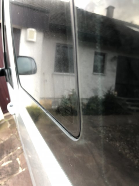

ich habe bei meinem Cali gestern feststellen müssen, dass sich die untere Führungsschiene des Schiebefenster (Fahrerseite) von der Scheibe gelöst hat. (siehe Bilder)
Man sieht noch die Klebereste am Fenster hängen und der Spalt von ca. 5mm macht mein Schiebefenster nun natürlich undicht und bei Fahrten über 60km/h zieht es wie wenn ein Fenster im Bus geöffnet wäre.

wenn ich recht verstehe geht es um die Schiene auf der Festscheibe
Wenn das halten soll muss der Bereich freigelegt werden, heisst vermutlich Scheibe raustrennen
Dann Leiste ab
alles
penibel reinigen
mit Aktivator und Sika Booster Pu Kleber verkleben
ohne korrektem Aktivator loest es sich na h Jahren
ohne Booster System muss die Scheibe bei 20 Grad und mittlerer Feuchte bis zu 1 Woche liegen
Fazit; Wenn moeglich neue Scheibe mit aufgeklebter Schiene und Teilkasko montieren?

Genau, es geht um die Schiene auf der Festscheibe die gleichzeitig aber natürlich auch mit der Türe an sich verklebt ist.
Puhh Scheibe raustrennen hört sich nach etwas an, was ich mir wahrscheinlich nicht selber zutrauen werde.
