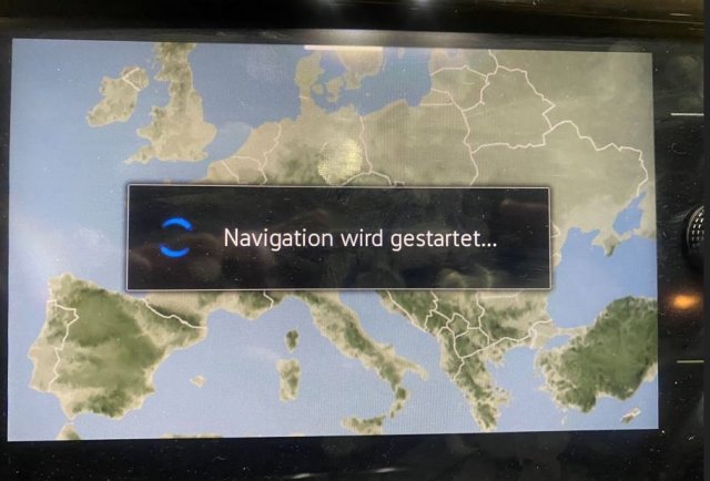

Seit ca. 1 Woche habe ich diverse Anzeige und verbindungsprobleme
 Radiosender Logos fehlen

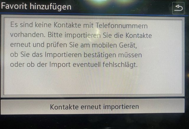

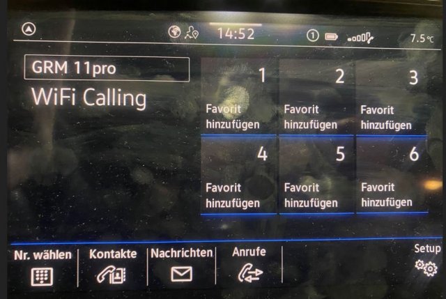

Telefon Favoriten fehlen, Kein Zugriff auf Adressbuch obwohl immer noch freigegeben, telefonieren geht aber normal
navigation zeigt Navigation wird gestartet an, mehr nicht
diverse Menüs gehen nicht weil keine Verbindung hergestellt werden kann.
System hat aber internet via wlan

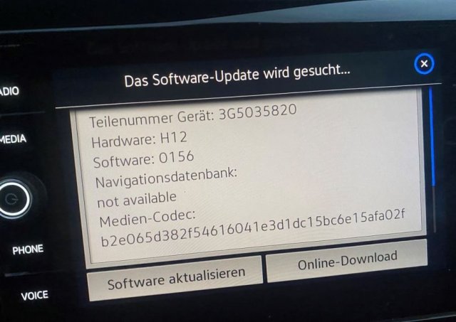

Hardware:H12
Software:0156
Navi Datenbank: nicht verfügbar

Ich habe vorhin noch die Sicherung 53 vom Radio gezogen. Lustigerweise löscht der Bildschirm, aber die Lautsprecher rauschen weiter, als hat der Verstärker noch Strom 🙂
Dann habe ich noch den Menüpunkt Werkseinstellungen gewählt aber das bringt alles nichts.
 Dann hier noch ein paar Fotos:

Also soweit hat noch nichts geholfen. Ich habe die Sicherungen für 15 Minuten entfernt, Systeme haben neu gestartet aber alle Fehler sind immer noch da. Ich kann mich jetzt auch nicht mehr Hauptbenutzer werden, dabei wird auch ein Fehler ausgegeben. Internet Verbindung hat das System, meinen Benutzernamen hat es nämlich wieder gefressen nach den Werkseinstellungen.
Jetzt habe ich wieder einen Termin in der Werkstatt nächste Woche und muss den Bus schon wieder einen Tag abgeben. Dann schauen Sie auch zum Xten Mal Strom Batterien etc. an zum rausfinden was meinen Kühlschrank immer deaktiviert.
Mein Auto war heute einen ganzen Tag beim Händler. Leider ist der Zustand immer noch genau der gleiche. Sie haben noch zwei Rückruf Aktionen erledigt vom Kabelzug in den Türen und ein Software Update vom Dach. Alle oben beschriebenen Fehler hat jedoch keiner behoben. Sie machen sich jetzt wieder schlau bei VW.
