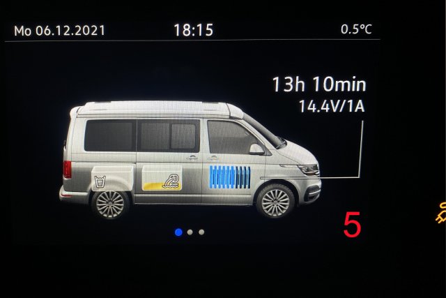

Voll Laden. Würde ich gerne machen. Hängt seit 16 Stunden an Landstrom, angezeigter Ladestrom gestern Abend (4/10 Balken) 2A, heute morgen (5/10 Balken) noch 1A. Wenn das so weiter geht, braucht es bis freitag zum Volladen. Kann mir nicht vorstellen, dass das normal ist.
Hast Du eine Idee welche Ladeströme bei Anschluss an Landstrom zu erwarten sind?
Beste Grüsse
Hartmut

@Hendrixx: Danke für deine Nachricht. Du hast bei 220V gemessen, ich bei 12V. 200W / 12V = 16.6A - das ist 8x mehr als bei mir... Bei 16A würde ich nicht meckern. Gesten hab ich mit 12V x 2A = 24W geladen, heute noch mit 12W....Und ist keum mehr als eine Erhaltungsladung.
Beste Grüsse
Hartmut

bei 1A = 0.5A je Stunde je Batterie wuerde ich für den Check abstecken. Nun ruhen einen halben Tag und dann mit Voltmeter an der Batterie oder der Buchse im Kofferraum messen
Da kein Strom fliesst sollte auch hier kein Spannungsabfall stattfinden
Bin gespannt was die Spannung ist
