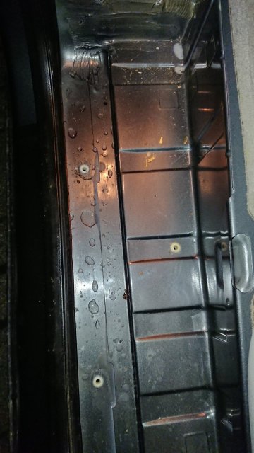

Moin Leute habe gestern mal wieder die Einstiegsabdeckung demontiert weil dir Scheiben von innen  beschlagen waren und siehe da 🙄
mein kleiner Bachlauf......

Danke fĂŒr deinen Tipp aber die Bilder sprechen fĂŒr sich denke ich....und der Innenraumfilter sitzt auf der rechten Seite
Hmm, das ist doch wohl hauptsaechlich am Einstieg. Kann es sein, dass wenn es stark regnet ueber die Tuerdichtung das Wasser in der Tuer innen nicht ablaufen kann. Sind hier die Ablaeufe frei oder hat sich etwas innen geloest, was dann die Ablaufe blockiert? Es koennte ja sein, dass es so hoch ansteigt, dass es dann irgendwo in den Fussraum steigt.
Alternativ und ggf. wahrscheinlicher - weil auch nur links - hat sich auch der Verschlussstopfen im recht Wasserkasten hinter der Batterie geloest bzw. ist dieser undicht. Ich kann nicht erkennen, ob Dein Bus ein Beach ist und ggf. bei der Verlegung von Landstrom vom Motorraum hier durch die Tuelle/Verschlussstopfen gegangen wurde.
