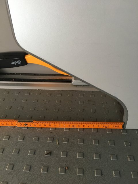

Hat jemand zufällig den Cali Beach 2er Bank mit seitlichem Staukasten. (Bild). Ich überlege mir einen Heckauszug anfertigen zu lassen mit 950mm tiefe bis zum Ende des Staukastens. Bin mir aber nicht sicher ob sich die 15cm mehr lohnen. Restliche Höhe bei umgeklappten Bett 27cm. Zusätzlich ragt ja auch noch der Staukasten 20cm rein. Da lohnt sich doch eigentlich nur ein 800er Auszug. Dann könnte ich die volle Höhe unter der mfx Board abzüglich der Mittelstrebe von 3cm nutzen.
2. Das Höhenproblem: Hat jemand vielleicht mit meinem Modell bereits einen Auszug im Einsatz. Und wenn ja welcher.
Momentan habe ich 36cm ohne die Strebe und 33cm abzüglich der Strebe gemessen. Je nach Aufbauhöhe wird es wohl mit einer 30cm Eurobox mit Deckel eng, oder?

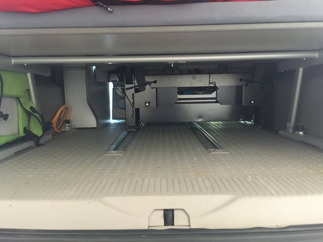

Wir haben ebenfalls die Zweiersitzbank mit der Staubox und den 800er Heckauszug hier aus dem Shop. Funktioniert perfekt. Hier zwei Fotos damit die Höhe ersichtlich ist. Denke 34 cm bleiben vorne, in der Mitte kommt noch die Strebe.
Gruss Roman
Bearbeitet von Römu
Besten Dank Römu fürs Messen. Das ist sehr hilfreich!
Aber dann passen ja wegen dieser bescheuerten Querstrebe, auch bei dem Auszug von Tom keine 32er Euro Boxen in der Höhe drunter.
Vorausgesetzt man will die volle Tiefe ausnutzen.  Was VW sich dabei gedacht hat. VW-Bus Camping ist wohl immer mit Kompromissen verbunden.

Das sieht auch für mich aus, als hättest du mehr Platz unter der Bettverlängerung. Ist der wirklick der T6 Cali Beach mit 2er Bank und Bettverlängerung?
Bearbeitet von Racka
Ich hab die 3er Bank und noch Luft nach oben.
Die Box hat 33cm und würde bei dir perfekt passen.

Ich habe bei mir 345mm vom Boden bis zur Mittelstrebe gemessen.
Mit Heckauszug von Tom passen immer noch 32cm Auerboxen ohne Deckel unter die Mittelstrebe.
Daher sehe ich keine Notwendigkeit, die Strebe zu entfernen.
Kennst du das nicht, dass der Inhalt ein wenig über den Kistenrand hinaus geht  bzw. Der Inhalt verrutscht und dann hinter der Strebe hakt?  Sieht bei uns so aus wie bei #6 @danshred
Meine Höhenverhältnisse sind wie bei @Römu #2, da ist dann die  Mittelstrebe bei 32er Kisten im Weg.
Bei mir sieht es mit 32cm Auer Boxen so aus:
Es ist natürlich extrem knapp und man darf die Boxen nicht über den Rand hinaus füllen. Aber wenn man einen Koffer zu voll stopft, bekommt man ihn ja auch mehr nicht zu.
Bei der hinteren Box paßt auch kein Deckel mehr drauf.
Wenn Du Deine Boxen unbedingt überquellend befüllen möchtest, mußt Du halt eine Nummer flacher nehmen 🙂

Die Bettverlängerung ist beim T6 anders gestaltet (siehe #1)als beim T6.1. Da passen Deine Kisten nur ohne Auszug  unter die Strebe.
