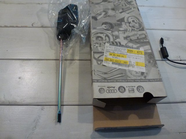

hat schonmal jemand den Innengriff der Schiebetür demontiert?
So doof wie es klingt, aber ich traue mich nicht die zwei Schrauben zu lösen, nachdem ich schon eine halbe Stunde nach der kleinen Schraube der Griffverkleidung gesucht habe. Diese ist mir nämlich hinter die Verkleidung gerutscht. 🙈
Lässt sich die Stange einfach lösen oder ist diese fest mit dem Türgriff verbunden?

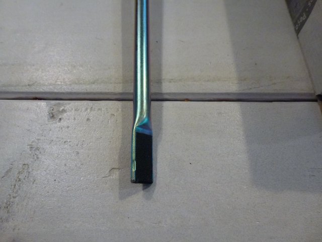

Hallo navmicha,
die Stange steckt ohne weitere Befestigung in einer entsprechenden Aufnahme im Fernbetätigungsschloss (siehe Bild).
Viele Grüße
Jochen
Super... vielen Dank
