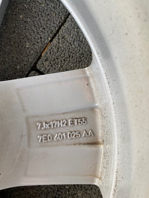

Ich habe jetzt sehr gut erhaltene 7Jx17H2 ET55 Devonport mit der ET Nummer 7E0 601 025 AA auf die ich noch die entsprechenden Reifen 235/55 R17 103H XL montieren muß.
Angeblich benötige ich nun aber Felgen mit höherer Tragfähigkeit und den Endbuchstaben M oder AB, beim Freundlichen sagte mir gestern der Kollege am Teileschalter AA geht auch.
Ich werde wohl heute mal zum TÜV fahren und dort noch mal fragen, was sein darf oder sein muß, oder hat jemand hier die Antwort dafür parat?

Es gibt aber tatsächlich ungefähr 5 verschiedene Devonport-Ausführungen mit der gleichen Teielnummer aber unterschiedlichen Buchstaben Kombinationen am Ende, die angebl. für die Traglast gelten.
Und jetzzt hat mir eben so ein Felgenexperte den Floh von der Traglast für meinen T6.1 Cali ins Ohr gesetzt.
Möchte nun ungern eine falsche Felgenausführung mit der richtigen Reifengröße montieren und aufgrund einer vllt. falschen Tragfähigkeit einen Schaden oder Strafe riskieren.

TÜV hatte damals die von VW vorgeleget Papiere angesehen und meinte, daß das mit der Tragfähigkeit passen würde.
Nun sind sie drauf und ein identisches Set schwarzgepulvert mit WR liegt schon bereit.
