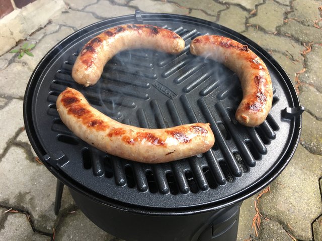

wir haben unserer Grundausstattung einen Cadac Safari Chef 30 hinzugefügt. Ohne bisherige Erfahrungswerte gehe ich mal davon aus, dass wir die Miniküche im Beach wirklich nur in Ausnahmefällen benutzen werden. Trotzdem treibt mich der Anschluss der R904 Gasflasche um, da ich möglichst effizient Teile mitschleppen will und wenig kurbeln möchte. Im Beach ist ja ein Flaschenventil vorgesehen, an den ein recht verwinkelter 30mbar Gasdruckregler anschließt.
