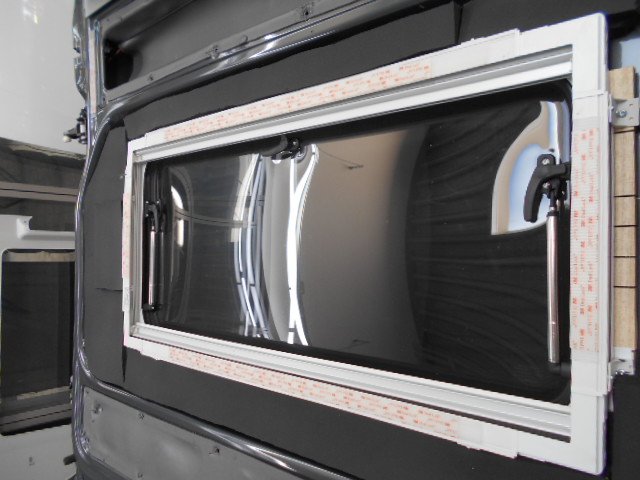

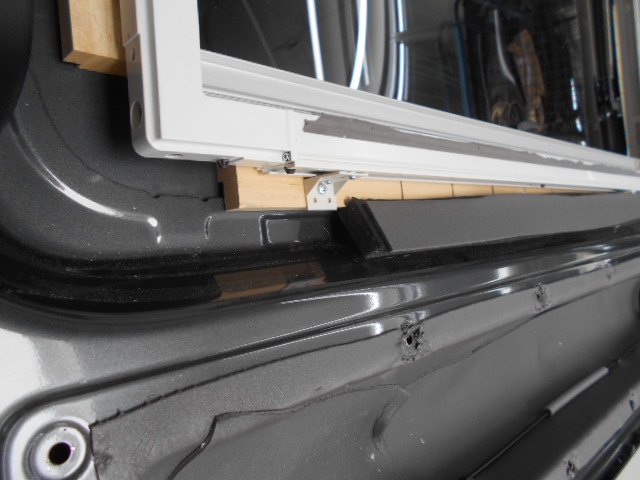

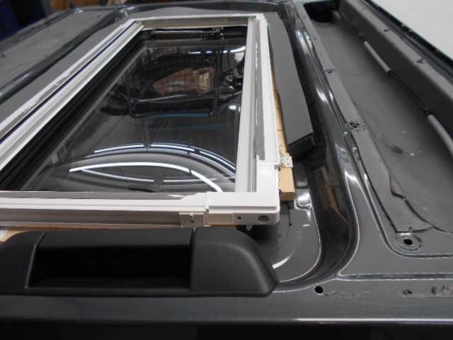

Ich habe folgendes festgestellt:
1. Fenster war unten links nicht verschraubt, weil Schraube überdreht war. Lösung, alles neu (nach) geschraubt
2. Rolloaufnahme oben hat Geräusche entwickelt, wenn es Druck bekommt, also während der Fahrt bei unebener Straße. Lösung: Fenster ausgebaut, sind 8 Schrauben, und Armaflexband auf den "Holzrahmen" geklebt. jetzt keine Geräusche mehr.
3. Isolierung etwas besser als an den Hecktüren, für meine Vorstellungen und Ansprüche nicht ausreichend. Lösung: alles mit Armaflex neu isoliert
4. starkes Schwingen des Fensters beim schließen der Schiebetür:- Lösung: verkleben von Alubutyl unter das Armaflex
Bin mit dem Ergebnis beim schließen und öffnen der Tür sehr zufrieden. es schließt satter und scheppert nicht mehr so.
Fenster schwingt nicht mehr so sehr.
Gefahren bin ich noch nicht. Kann nichts über die Klappergeräusche sagen.
Hoffe ich konnte etwas motivieren, es ist kein wirkliches Problem die Tür zu isolieren.
VG André
