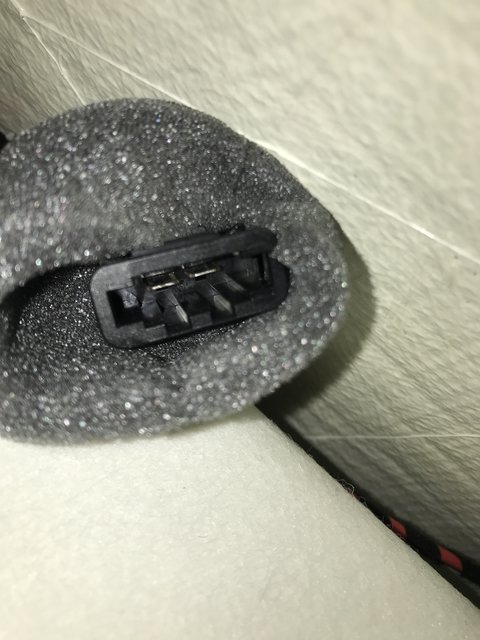

Weiß jemand die Typenbezeichnung des Steckers, der auf dieses Kabel passt?
Ich habe ein Foto gemacht und hoffe das es hilft.

Nee, das ist einer anderer Stecker. Dieser wird hauptsächlich bei allen Leuchten und den Wasserhähnen verendet.
@vorrnach
Auf dem Stecker ist eine Ersatzteilnummer (8- oder 9-fach). Wenn du diese fotografiert bekommst, dann kann der VW-Händler das Gegenstück sowie die zu verwendeten Micro Pins (Micro Timer) raussuchen.
Habe es gefunden, hier hatte jemand den Stecker abfotografiert....
Super. Dann müsste das Gegenstück wohl das 1J0 972 752 sein.

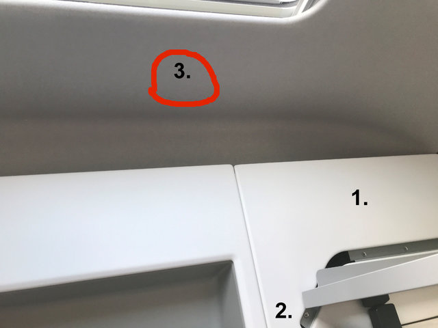

Hier ein Foto, wo der Stecker ungefähr zu finden ist.
Wenn man das Enkelbett auszieht, kann man die Verkleidung, die ich mit "1." gekennzeichnet habe, abziehen. Diese ist mit DualLock befestigt.
Vorsicht: Bei "2." ist die Führung vom Enkelbett im Weg UND ein Kunststoffstopfen der die Verkleidung festhält.
An der oberen Kante ist der Himmel mit Haken an der Verkleidung befestigt. Einfach abziehen.
Die Verkleidung mit den Ablagen habe ich nicht abbekommen, da diese hinter die Verkleidung "1." greift und dort das Enkelbett im Weg ist.
An der Position "3." ist das Kabel (zumindest bei meinem Auto) hinter dem Himmel zu finden.
Wenn man die Verkleidung "1." vorsichtig, so weit es geht, abzieht, kann man mit dem Arm nach oben durchgreifen.
Lieben Dank für die perfekte Anleitung - war bei mir nicht ganz dort, sondern ca. 30-40cm weiter rechts. Jetzt muss ich nur noch ne Quelle für das Gegenstück finden.....

So -. das Gegenstück ist tatsächlich 1J0 972 752 - dazu habe ich mir noch 000 979 227 E bestellt. Das ist EIN Kabel von ca. 20cm Länge mit passenden Steckern an jeden Enden, die in das Gegenstück gesteckt werden können. Ggfs. bekommt man die Stecker auch einzeln, aber ich wollte kein Risiko eingehen. Kabel in der Mitte trennen, dann in das Gegenstück und auf der anderen Seite MC-4 Stecker / Buchse mit Verlängerung angebracht. Läuft!
Hier nochmals der Stecker der unter dem Dachhimmel liegt:
