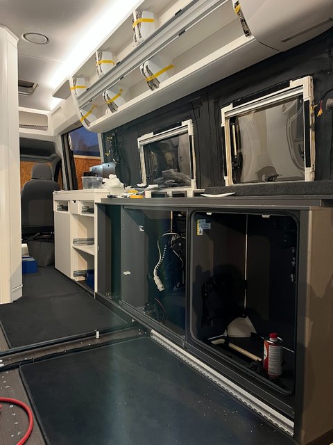

Kennt jemand eine Möglichkeit die Airline-Schienen zerstörungsfrei aus- und wieder einzubauen? Ich würde gerne Nutensteine nutzen, die von der Seite eingeschoben werden müssen. Das würde auch das Thema der versetzten Löcher lösen.
Vielleicht auch hier eine Möglichkeit
Gruß Bart
Is ein bisschen Gefummel, aber lässt sich komplett zerstörungsfrei verbauen. Die Verblendung des Tunnels ist nur mit einer Schraube auf der Fahrerseite gesichert. Die liegt unter einem Holzpassstück, welches nur mit 2 schrauben gesichert. Mega eng und nervig, aber es geht.
Bearbeitet von mrsticks
Hallo Michael,
vielen Dank für den Tipp. Habe auf der Fahrerseite soweit zerlegt, wie auf Deinem Bild zu sehen ist, nur den Kanal habe ich noch nicht ab bekommen - muss ich vielleicht noch ein wenig fummeln, wenn auf der Beifahrerseite keine Schraube versteckt ist, müsste das wohl gehen.
Allerdings muss doch auch das Holzpassstück auf der Beifahrerseite raus (blauer Pfeil unten), damit man die Klötze dort auch in die Schiene schieben kann. Und dort sind die Schrauben analog zur Fahrerseite von hinten drin (rote Pfeile). Der Spalt zwischen Tank / Abflussrohr und dem Schrank ist so eng, dass ich gerade so mit den Fingern rein komme aber eine Schraube raus drehen? Keine Chance. Übersehe ich etwas?
Die Abdeckung ist nur auf der linken Seite mit einer Schraube befestigt. Dann muss die Abdeckung nach links herausgekippt werden. Auf der rechten Seite ist die Abdeckung nur Holzpassstück gesteckt.
Ich würde auf jeden Fall die Tür des Technikschrankes noch aushängen, das erleichtert das Ganze.
Grüße Norman
Is schon richtig. Bin da mit ner Mini Ratsche und dem passendem Bit gut dran gekommen. Empfehle auf jeden Fall direkt en Leerrohr einzuziehen, falls man später Strom auf die Beifahrerseite holen möchte.
Für die Demontage von 3 Verkleidungen extra ein Leerrohr einzubauen, finde ich etwas übertrieben. Besonders weil die innerhalb von 15 - 20 Minuten demontiert sind.
