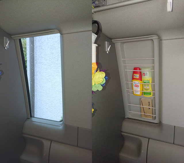

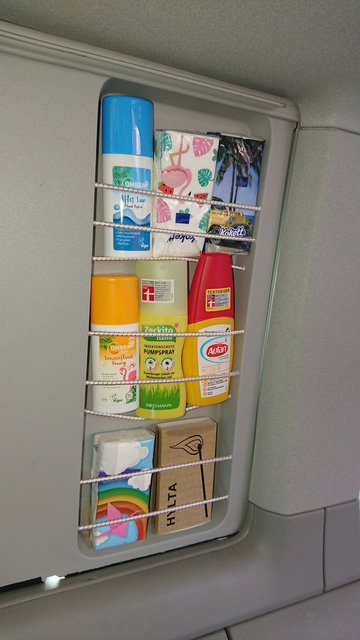

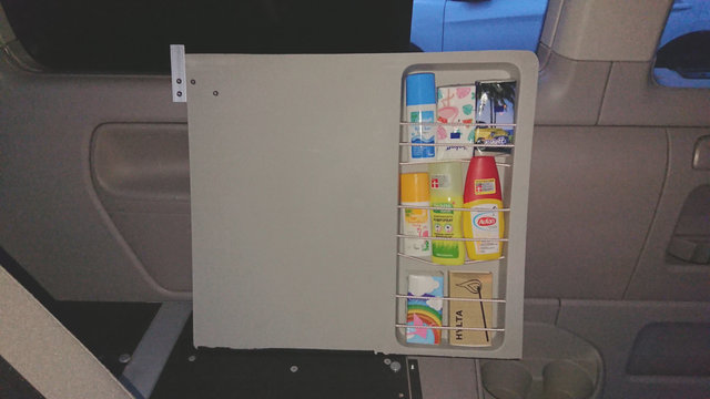

Daher habe ich mir das originale Lok-Fenster gekauft und mit minimalen Anpassugen für den Beach nutzbar gemacht. Hier eine kurze Vorstellung:

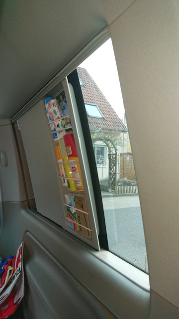

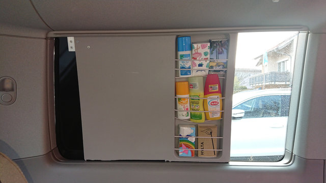

Das spannende ist, dass das Ding einfach hinter das Rollo geklemmt werden kann!!!
Und beim Verschließen schiebt es sich sogar bündig an die rechte Verkleidung.

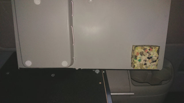

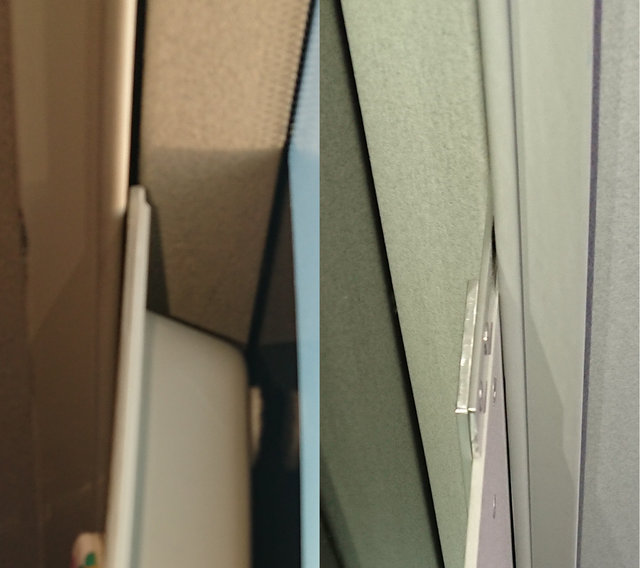

Dazu habe ich zum einen das schwarze Filzklebeband von oben nach unten versetzt (als Rutschhemmung und Kratzschutz). Auf der Rückseite dann ein paar Filzgleiter auf die Aussparung geklebt, sodass es nicht am Fenster schleift. Und zusätzlich braucht man nur noch einen Abstandshalter, der den unteren Teil auf Abstand zum Fenster hält.
So eingebaut kann das Lok-Fenster nicht mehr rausfallen und bleibt auf Position.
LokBeach2.thumb.JPG.0ba5fbb473d5744fc25f165ed6512827.JPGLokBeach3.thumb.JPG.9bed12908671a826efe52b92b2c5440c.JPG

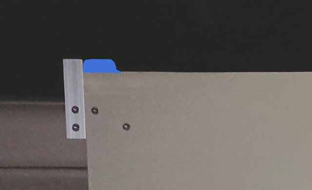

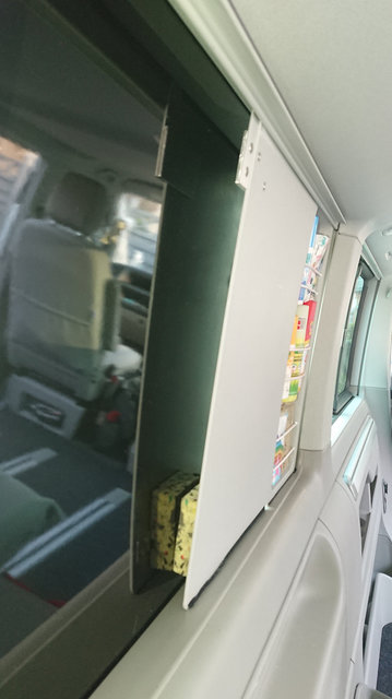

Oben habe ich eine zusätzliche Führung aus Aluminium angebaut, die man sich aber bestimmt auch sparen kann, da ich etwas voreilig die originale Führung abgesägt hatte. Die hat in etwa so ausgesehen...

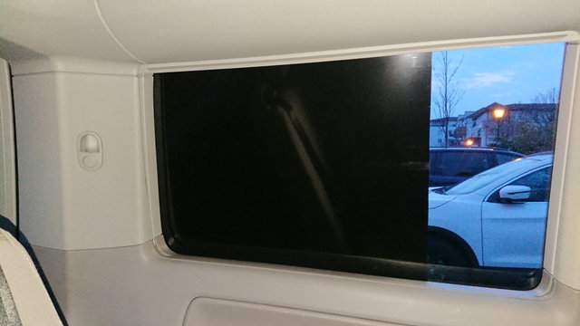

Um das ganze abzurunden habe ich das Fenster noch foliert.
Und so sieht es dann fertig montiert bei uns aus.
Denke aber auch bei anderen Schränken aus dem Zubehör (z.B. Maxxcamp Moritz) könnte das gut funktionieren.
