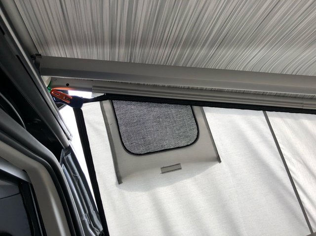

was sinn macht, Seitenteile ? Vorzelt ? Postion der Markise für die Original Thule Seitenteile aufgrund der Position der Markise (sieht mir vorne nach einem Problem aus weil die Markise direkt über der Vorderkante der Schiebetür endet)
kann man die Markise etwas nach vorne schieben? ect
Wir benutzen den Safariroom von Thule.
Die Aluprofile, die eigentlich am Fahrzeug angebracht werden sollten um dort "dicht" abzuschließen muss man aber weglassen.  Die kann man getrost zu Hause im Keller belassen.
Wir spannen de Seitenteile zum Fahrzeug und fertig!  Das passt sehr gut.

Hier wäre eine Lösung gefragt, aber so wie das hinten aussieht, kann die Markise nicht geschoben werden. Wenn die um 10 cm weiter vorne wäre, würde es nicht mehr in die geöffnete Schiebetüre reinregnen. Da hat wohl ein CAD Zeichner einfach den Türspalt mit dem Ende der Markise in einer Linie übereingebracht. Dabei leider nicht bedacht, dass der Markisenstoff ca. 10 cm weiter zurückversetzt liegt.
