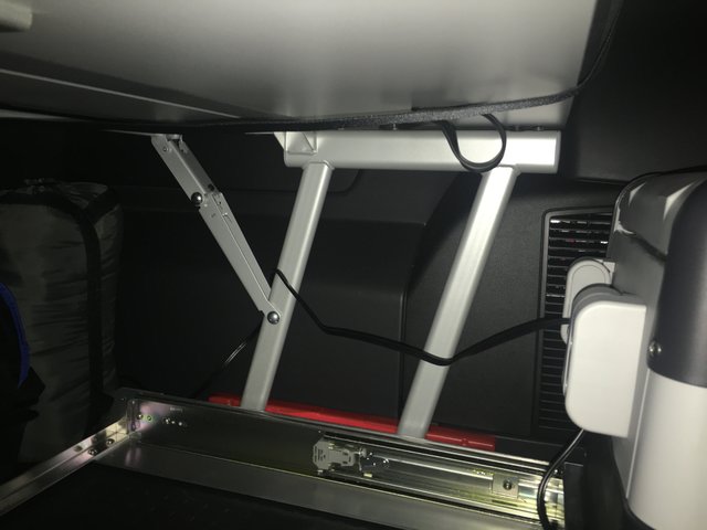

@chr-jakob Fotos sind immer gut ;) darf ich fragen, woher du den Strom für die Kühlbox holst und wie du sicherstellst, dass das Kabel nicht im Weg ist, bzw. kaputt geht - gerade beim Ausziehen mache ich mir da über die Haltbarkeit Gedanken. Danke

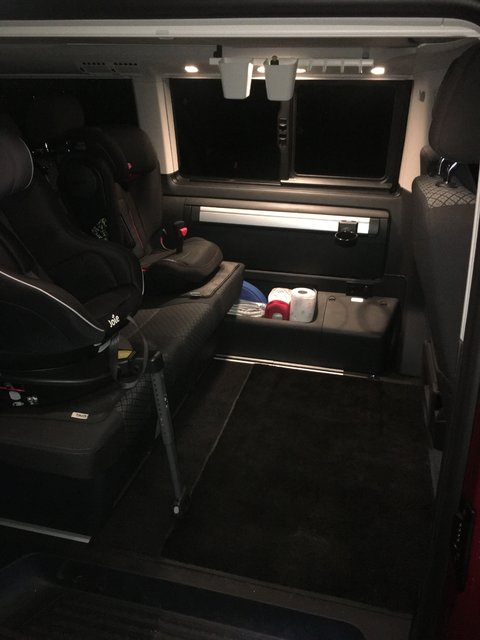

@chr-jakob hast du zufällig auch ein Foto vom Innenraum um zu sehen, wie weit die Bank vorne steht?

Von der Steckdose hinter der Schiebetür/neben der Sitzbank. Das Kabel hängt dann einmal auf dem Gestell vom MFB und läuft über den hinteren Griff der Kühlbox, so klemmt es nirgends ein. Das MFB klappe ich eh nicht ab ...
Ja ...
Und das hab ich grad noch gemacht ... 😊
Im Endeffekt können wir bei der Position alle am Tisch sitzen ohne etwas verschieben zu müssen.
Der Tisch ist dann in der Führungsschiene ganz vorne. Die Miniküche lässt sich so auch ausklappen, trotz Kindersitz.

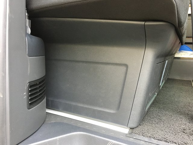

Das stimmt. Da aber auch bei einem 640er Auszug die Steckdose/die Becherhalter neben der Bank dauerhaft verdeckt sind, kann man auch diese nutzen ... 😉
Ich glaube, dieser Becherhalter und die Steckdose ist ja eh nur komplett zugänglich, wenn das MFB ganz hinten ist, also auch über den Zurr-Ösen am Ender der Schienen und die Bank dann entsprechend hinten steht.
