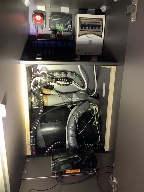

seppy Geschrieben 19. Dezember 2020 Teilen Geschrieben 19. Dezember 2020 Hallo Zusammen, ich bin leider mit KFZ Elektrik nicht besonders bewandert. Ich suche im Elektroschrank eine Möglichkeit um vom Aufbaubordnetzt 12V abzuzweigen. Ich habe einen LTE Router verbaut und brauche jetzt noch die entsprechende Stromversorgung. Kann mir evtl. jemand einen Tipp geben? Vielen Dank und Grüße, Seppy Link zu diesem Kommentar
snuggles Geschrieben 19. Dezember 2020 Teilen Geschrieben 19. Dezember 2020 You do not have the required permissions to view the quote content in this post. Hallo Seppy, es gibt so Stromdiebe, z. B. You do not have the required permissions to view the link content in this post. , damit könntest du an die Sicherung der hinteren 12-Volt Steckdose rangehen. (Sicherung 8, 10A, von rechts nach links gezählt). Problematisch ist aber der Masseanschluss, da liegt kein gut zugänglicher im Technikschrank. Lösungen sind hier beschrieben: Grüße snuggles Link zu diesem Kommentar
seppy Geschrieben 20. Dezember 2020 Autor Teilen Geschrieben 20. Dezember 2020 Cool, vielen Dank für die schnelle Antwort. Stromdiebe sind bestellt und den Massepunkt suche ich mir gleich. Ich werde berichten! Viele Grüße, Seppy Link zu diesem Kommentar

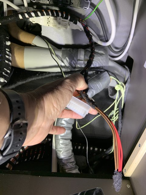

seppy Geschrieben 20. Dezember 2020 Autor Teilen Geschrieben 20. Dezember 2020 Hi, ich war jetzt mal im Auto, aber den Massepunkt hinter dem Lüftungsrohr finde ich nicht (auch unter der Isolierung nicht). Selbst wenn komme ich da unmöglich ran. Könnte ich nicht eines der ungenutzten Massekabel nehmen? Siehe Foto, oder habe ich einen Denkfehler? Danke Euch und Grüße, Seppy You do not have the required permissions to view the image content in this post. Link zu diesem Kommentar
snuggles Geschrieben 20. Dezember 2020 Teilen Geschrieben 20. Dezember 2020 Hallo seppy, bei den Kabeln auf dem Foto könnte es sich um die Anschlüsse für den Solarladeregler handeln, falls dieser bei dir nicht verbaut ist. Eines der beiden Kabel sollte nutzbar sein, dass ändere endet als totes Kabel links am Hochbett (dort wäre die Solarzelle angeschlossen). Grüße snuggles Link zu diesem Kommentar
seppy Geschrieben 21. Dezember 2020 Autor Teilen Geschrieben 21. Dezember 2020 Hm also Solaranlage habe ich. Also kommt das nicht in Frage. Ich gehe mal auf die Suche! Link zu diesem Kommentar
snuggles Geschrieben 21. Dezember 2020 Teilen Geschrieben 21. Dezember 2020 You do not have the required permissions to view the quote content in this post. Geht vielleicht trotzdem, einfach mal durchmessen. Falls die braunen Kabel mit Masse verbunden sind, kannst du eins nehmen. Der LTE-Router zieht ja nicht viel. Link zu diesem Kommentar
n.t5 Geschrieben 25. Dezember 2020 Teilen Geschrieben 25. Dezember 2020 (bearbeitet) You do not have the required permissions to view the quote content in this post. Hallo Seppy, so wie es aussieht, sind dies sind die Kabel für die Ambientebeleuchtung. Eines von den braunen Kabeln ist eine direkte Verbindung zum Massepunkt in der Seitenwand. Kannst du also bedenkenlos nutzen. Bearbeitet 25. Dezember 2020 von n.t5 1 Link zu diesem Kommentar
