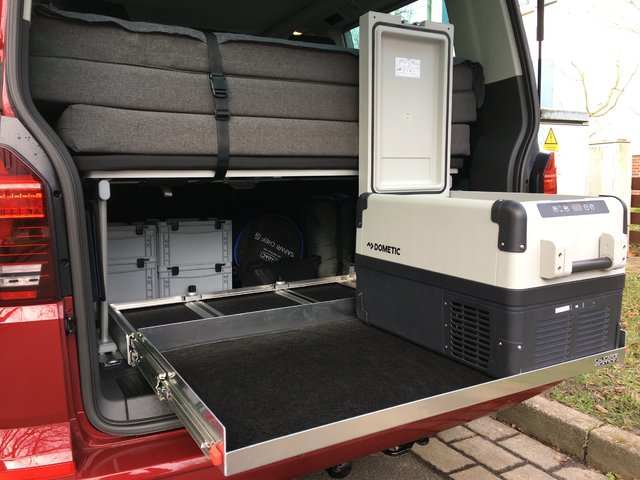

Also, die Box passt drunter mit 1 bis 2 cm Luft je nach Position. Unter dem MFB sind ja noch solche Taschenhaken.
Die Box lässt sich auf dem rausgezogenen Auszug auch öffnen, allerdings ist das MFB rund 5 cm nach vorne (in Fahrtrichtung) geschoben. War da eher großzügig, bevor irgendwas an die Heckklappe drückt. Funktioniert aber letztendlich so, wie ich mir das vorgestellt habe. 👍🏻

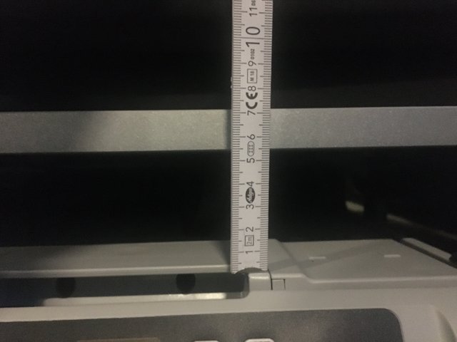

Das ist immer noch mein Problem. Ich habe die CFX-28, die mit 1,4 cm höher ist als deine Box. Auf Bild 1 sieht es so aus, als ob das gut reichen würde.

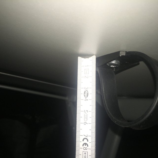

Das sollte passen. War grad mal zum Messen draußen (sorry für die schlechten Fotos, war recht dunkel) ...
Über der Box sind noch gut 5 cm Luft bis zum MFB.
Die Plastikbefestigung der Lasche ist rund 1,5 cm dick.
Demnach sollte her noch ca. 3,5 cm "Puffer" sein.

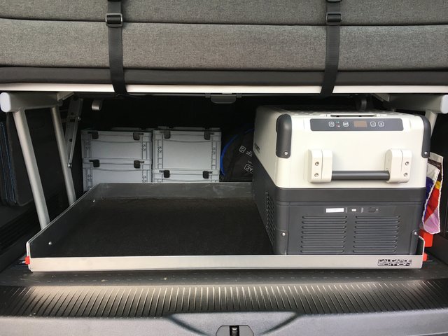

Ich habe den 640er Calidrawer inzwischen eingebaut und bin sehr zufrieden; die CFX-28 Kühlbox passt optimal darunter. Das Unterfüttern der Seitenteile scheint notwendig zu sein, damit sich die vordere Traverse nicht verbiegt; dies war bei mir aber allerdings nicht der Fall.
