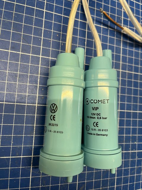

jetzt hab ich auch die Meldung "Fehler: Frischwasserpumpe. Bitte Werkstatt aufsuchen." in der CU.
Nach vielem Lesen hier, hab ich folgendes gemacht
Den Haupthahn kontrolliert (Microschalter) , der ist aber ok, sowohl mit Haupthahn wie auch mit der Dusche hinten, kommt kurz nach einschalten die obige Meldung,
Dann hab ich mir bei Camping Wagner die Ersatz-Frischwasserpumpe bestellt, die kam heute, aber ich hab erstmal nach öffnen des Deckels im Kleiderschrank (mit Wasserpumpenzange geschafft) den Stecker zur Pumpe gelöst und mit Voltmeter Spannung gemessen die ankommt, es flackert irgendwie immer um 3Volt in der Anzeige, sehr merkürdig, auch habe ich dann mit Kroko-Klemen die neue Pumpe angeklemmt, es kommt wieder die obige Meldung und auch neue Pumpe läuft nicht. was kann das sein ????

Hallo.
Beim T5.1 wurde der Microschalter nicht einfach gemessen sondern unter Last (normale 12 V Birne) getestet. Ohne Last kam Strom an, für eine Birne oder die Pumpe war es aber nicht genug.
Es gibt keine Sicherung dafür im im T6.1, das regelt die Elektronik - der Fehler ging bei mir erst weg, als neue Pumpe und der Füllstandmesser wieder angeschlossen waren. Es wird die Pumpe sein, was soll es denn sonst sein - denke ich. Strom gemessen hab ich gar nicht, dazu kann ich nichts sagen.

ok danke, das ist mir jetzt neu das es gar keine Sicherung dafür gibt, aber das hilft mir trotzdem, dann muss ich nicht mehr danach suchen im Netz, überall  wurde oft geschrieben man kann das in VW-erwin runterladen.
Dann werde ich morgen mal versuchen Platz zu schaffen und die alte Pumpe gegen die neue zu ersetzen und hoffe das danach ein Lebenszeichen ertönt von der neuen Pumpe..
