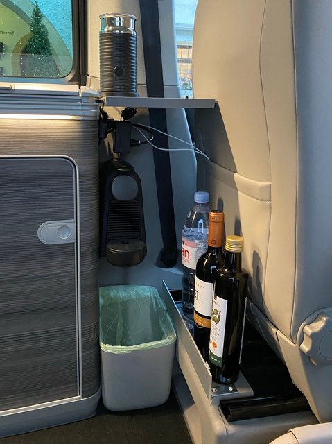

Ich habe einige Ideen hier im Forum aufgenommen und meine Küche etwas ausgebaut; das Ergebnis möchte ich Euch nicht vorenthalten.
Die Küche ist geräumiger geworden und vor allem können wir uns (auf dem Campingplatz mit Landstrom) einen tollen Cappuccino zubereiten. Die Kaffeemaschine bleibt bei der Fahrt an Ort und der Rest kann sehr platzsparend versorgt werden. Die Details findet Ihr als pdf-Dokument unter diesem Link: Küchenerweiterung
Gesamtansicht beim Campen und Kochen

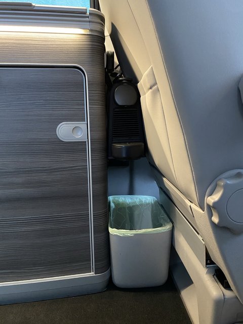

Ansicht beim Fahren
Ich verstell den Sitz immer recht ungern ;)

Habe mir auch schon ein paar Gedanken gemacht, wie man den Platz hinter dem Fahrersitz gut nutzen kann. Durch meine Größe ist die Höhe mit Sitz in Fahrposition dort sehr begrenzt, meist haben wir dann dort unten ein Schuhchaos (denke gerade über platzsparende Schuhorganizer aus Stoff an der Schrankwand nach) oder nen Sixer Wasser - der passt da ganz gut.
Mehr Küchenarbeitsplatte ist natürlich immer gut zu haben, wo kommt die denn während der Fahrt hin, @testagrigia? Dringlicher für mich wäre der Spritzschutz am Fahrersitz. Da dort für mich kein Organizer sinnvoll hinpasst, kommt wohl ein Stoff drüber.
@ Kaasaa
Die zusätzliche Ablagefläche habe ich so bemessen, dass sie in die Besteckschublade passt! Schau Dir die Details mit dem Link in meinem Beitrag an.
