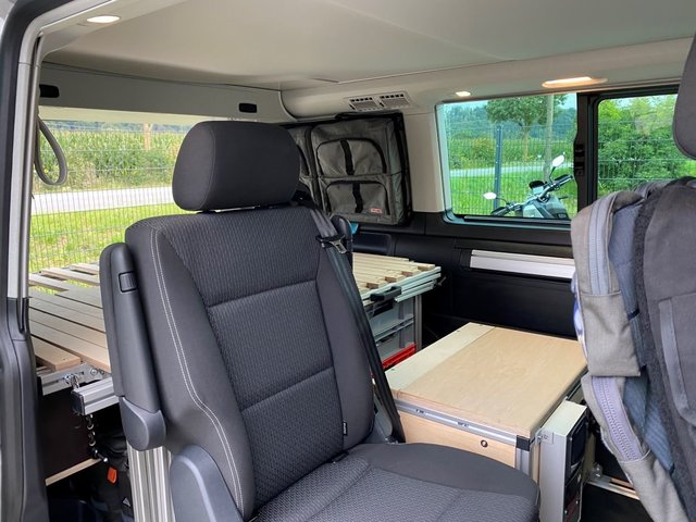

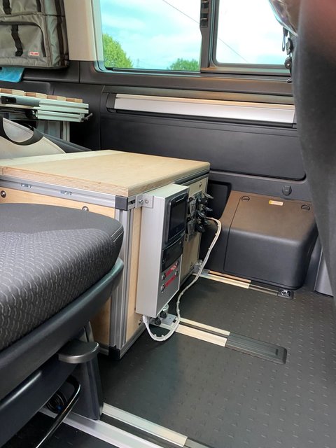

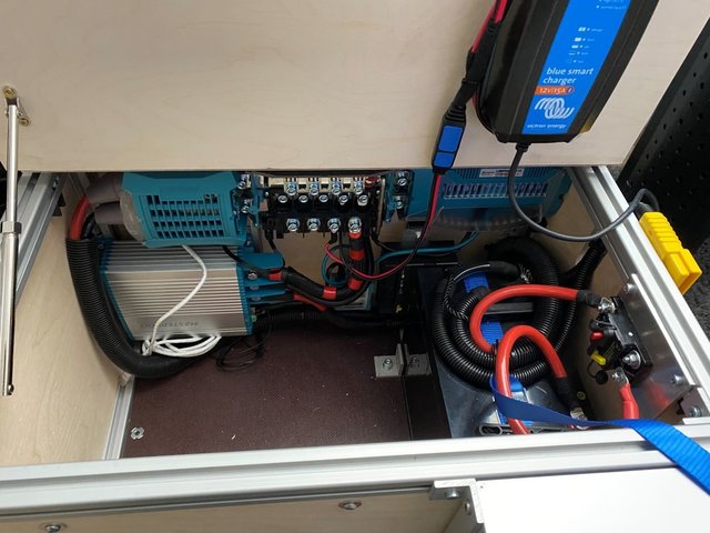

Für eine Skizze fehlt mir leider die Zeit.

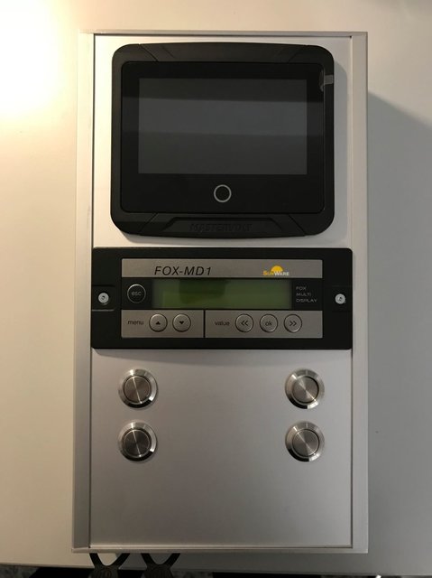

Ich habe ein in meinem Bus eine zweite komplette Energieversorigung (die Kiste neben dem Sitz), die über LIMA, Solar oder Landstrom geladen wird. Alle Verbraucher werden über ein digitales Switch und Touchsreen oder Taster geschaltet.
Derzeit ist eine 80Ah AGM Batterie verbaut. Lithium benötige ich in der Konstellation (noch nicht).
Als Ladebooster ist der MAC Plus 12/12-50 verbaut. Ich habe das komplette Masterbus Ringbus System verbaut.
Die Bilder sind zum Teil noch vom Aufbau.
