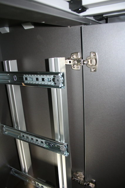

wir sind zur Zeit ein paar Auszüge für den GC 680 am testen.
Versuche mit 35KG Schienen sind gescheitert.  Die Schienen sind nicht stabil genug.
Jetzt mit 90KG Schienen laufen sie sehr sauber.
Im GC 600 sind diese Schränke gar nicht, aber wir nehmen uns auch noch den hinteren Schrank Fahrerseite vor.
Hier mal ein paar Videos zum Stand der Dinge:

Die 35KG Schienen wiegen pro Paar 900gr - und die 90KG leider 1,5KG
Hilft aber nix, weil die 35kg Schienen zu unstabil waren.

schlechte Nachrichten!
Wir haben die ersten ausgeliefert und die sind leider FALSCH
Die vordere Aluschiene ist im falschen Loch an der Schiene befestigt!
Es müssen drei Schrauben gelöst werden und die Schiene muss ca. 63mm weiter nach hinten wieder angeschraubt werden.
Sonst stößt das Aluprofil an die Bänder/Scharniere!
Keine Ahnung wie das passieren konnte!
Wir unterrichten alle Kunden! Ernesto ist auch dabei...    Ich könnt heulen!
Ihr könnt das Problem leicht selber lösen oder die Seitenteile zurückschicken!
