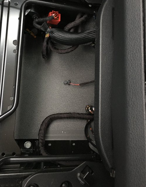

Hallo alle,
Unter dem Beifahrersitz sehe ich ein loses Kabel. Ich kann keinen entsprechenden Stecker finden, wo dieser passen sollte. Weiß jemand, was dieses Kabel ist und warum es nicht irgendwo angeschlossen ist?
Ich habe das Satellitensystem und den LTE-Router unter dem Sitz installiert.
Dies ist ganz normal, in dem Kabelknäuel im rechtem Eck von deinem Bild wirst du noch mehr Stecker finden ohne Gegenstück.
Hintergrund ist, dass es für den GC nur einen Kabelbaum gibt. Also mit allen Steckern und Kabeln für die max. Ausstattung. Es sind sogar noch die Lautsprecherkabel für das nicht mehr verfügbare Soundsystem vorhanden. Oder es hat sich die Hardware geändert und das Kabel wird nicht mehr benötigt.
Gemäß Stromlaufplan geht der Stecker mit dem violet/weißen und braunen Kabel auf das Zentralsteuergerät für Datenbuskomunikation.
Dieses Steuergerät hat noch einen zweiten Zweifachstecker mit einem rot/grauem und einem braunen Kabel.
Das violet/weiße Kabel ist auch mit der Camperunit verbunden. Eventuell gibt es dieses Steuergerät nicht mehr.

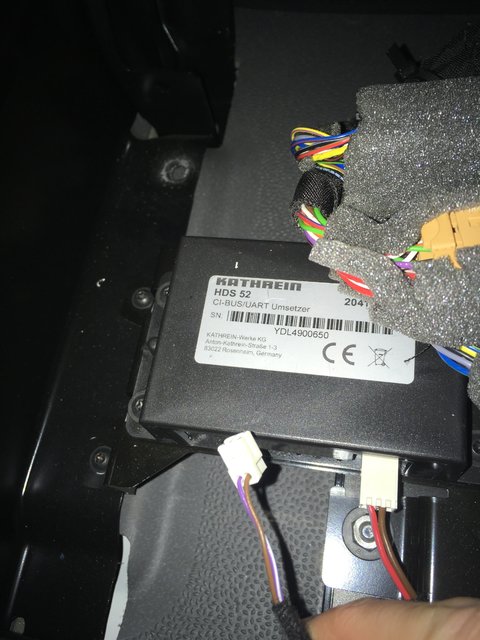

Vielen Dank für die ausführliche Erklärung. Ich habe Probleme damit, das Satellitensystem zum Laufen zu bringen. Ich fand heraus, dass ein Steuerkabel vom Kathrein-Kappenkonverter wieder in die Ethernet-Verbindung eingesteckt wurde. Natürlich funktioniert das nicht ...
Ich habe das Kabel an die im Bild gezeigte Ci-Bus / Uart-Box angeschlossen. Aber das Satellitensystem funktioniert immer noch nicht. Also zurück zum Händler, denke ich. Obwohl ihre Kenntnisse des Systems sehr begrenzt sind

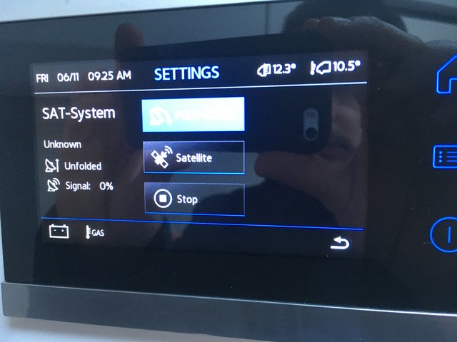

Nochmals vielen Dank für die ausführliche Anleitung. Ich habe sie alle gerade ausprobiert, leider funktioniert das SAT-System nicht. Das Ein- und Ausschalten über die Bedienfelder funktioniert. Ich sehe zwar den WLAN-USB-Adapter UFZ 131, der für ein WLAN-Netzwerk wirbt, aber ich kenne das Passwort nicht (es wird nicht im Display angezeigt).
Der Status wird auf dem Bildschirm immer "entfaltet".
Ich habe auch manuell (über die Reset-Taste am Kappenkonverter) die Satellitenschüssel angehoben und dann den Hauptschalter und die KFG ausgeschaltet und sie im Menü aufgelistet. Ich hatte gehofft, dass das helfen würde, da der Status "entfaltet" ist. Es scheint jedoch, dass keine Nachrichten (außer dem Ein- / Ausschalten) an den Cap-Konverter gesendet oder empfangen werden. Ich vermute, dass das Ein- und Ausschalten ein Relais für die Stromzufuhr zum Kappenkonverter aktiviert, sodass dies wahrscheinlich keine Nachricht ist, die an den Kappenkonverter selbst gesendet wird.

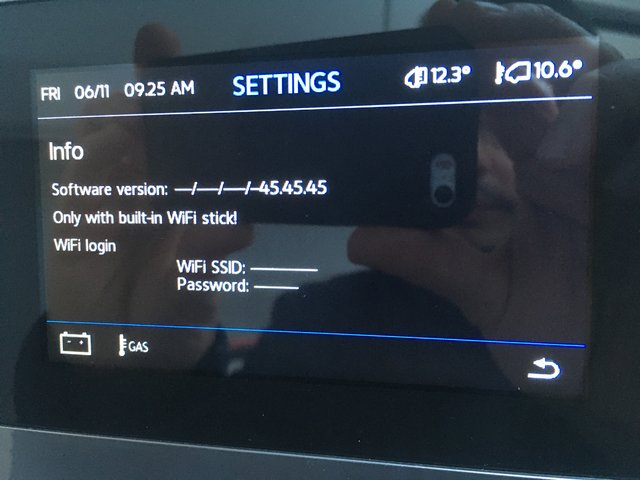

Die für das Satellitensystem angezeigte Softwareversion ist 45.45.45. Ich weiß nicht, ob das richtig ist.
