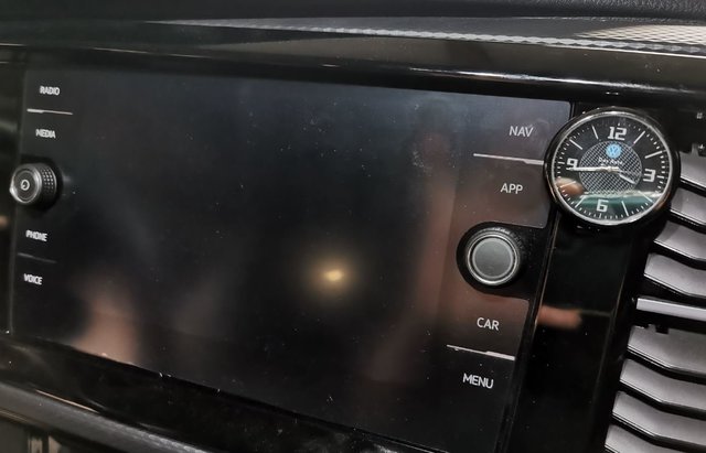

Hab die Lösung: eine „Paul Smith“ Spezial-Edition der klassischen Braun-Uhr im Cockpit. 🙃 lg gü
Das ist ja lustig - bei mir siehts so aus: :prost:
😄 oh man.
