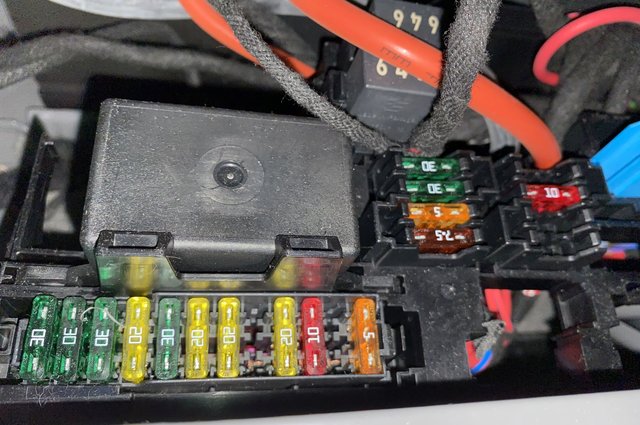

origade Geschrieben 26. November 2020 Teilen Geschrieben 26. November 2020 You do not have the required permissions to view the quote content in this post. Habe dasselbe Probleme - es kommt eigentlich nur eine unter dem li Fahrersitz in Frage. In der Zusatzanleitung ist zwar die Bedeutung der einzelnen Sicherungen mit der Stromstärke angegeben, nicht aber die zugehörige Position. Auch finde ich in der Beschreibung keine Sicherung, die ich der Pumpe zuordnen kann. Ich hänge mal das Foto vom der Sicherungsanordnung unter dem li Sitz dran. Es sind 15 Stck, in meiner Zusatzanleitung (Version 31.7.2019) sind nur 11 genannt... Hat jemand eine Idee, welches die Pumpensicherung ist oder wo sie sonst zu finden sein könnte? gr origade You do not have the required permissions to view the image content in this post. Link zu diesem Kommentar
