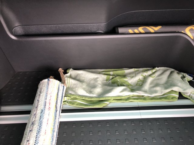

wir haben uns in diesem Jahr unseren Traum erfüllt und einen gebrauchten T6 California Beach gekauft. Nach einem tollen Sommerurlaub waren wir dieses Wochenende wieder unterwegs.
Letzte Nacht hat es sehr stark geregnet. Im Hochdach haben wir kein Wasser abbekommen 🙂
Heute morgen haben wir dann vor der Abreise die letzten Wasserreste vom Balg mit einem Handtuch abgewischt. Dabei war mir aufgefallen, dass in den Schienen außen neben dem Balg Wasser stand. Auch das habe ich weggewischt. Während der ganzen "Prozedur" hatten wir das Schiebefenster hinter dem Fahrersitz geöffnet (nicht sehr schlau, ist uns aber zu spät aufgefallen). Nachdem wir das Dach eingeklappt und im Innenraum alles aufgeräumt hatten ist uns dann aufgefallen, dass hinter der Verkleidung auf dem Boden im Innenraum Wasser ausgetreten ist (da wo die Verkleidung auf den Boden trifft). Jetzt fragen wir uns natürlich, wo das wohl herkommen könnte und ob wir da was machen müssen. Komischerweise war vorne an der Verkleidung alles trocken. Das Wasser trat im Bereich des Trockentuches (siehe Foto) aus.
Hatte dieses Problem schonmal jemand? Im Forum hatten wir gerade schon gesucht, wussten jedoch auch nicht genau, wonach wir suchen sollten. Wenn durch das Schiebefenster was reingekommen wäre, dann hätte es ja eigentlich vorne an der Verkleidung runterlaufen müssen oder?
Über Antworten würden wir uns freuen.
Viele Grüße

Hallo, unabhängig von Beach, Coast, Ocean würde ich sagen das ist beim Fenster reingekommen. Das ist jetzt leider nicht die beste Konstruktion aus dem Hause VW.
Wir haben auch gestern nach dem Regen das Schiebefenster bei der Küche (Coast) aufgemacht. Alleine das Wasser welches noch in der Führungsschiene ist reicht aus, dass im Schrank Wassertropfen stehen.
Würde jetzt mal sagen bisschen lüften, nach dem nächsten warmen Tag sollte das wieder weg sein.
VG.

wir haben das diese Woche auch bei unserem neuen T6.1 Coast gemerkt. Bei uns stand eine kleine Pfütze unter dem Geschränk. Schlussendlich lag es wohl nach Untersuchung beim Freundlichen an der Dichtung des Schiebefenster. Nachdem da die Dichtung gereinigt wurde, scheint es jetzt erst mal dicht zu sein.
