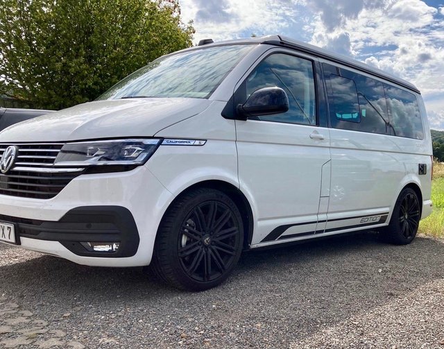

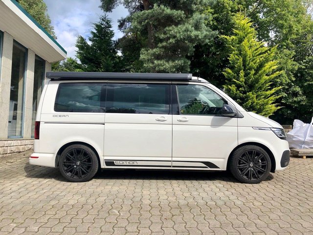

Hallo Freunde,
unser Cali ist endlich aus unserer Sicht "fertig" und wir haben das Fahrzeug nun so wie wir ihn immer haben wollten.
Der erste Wunsch war eigentlich nur ein weißer Edition mit schwarzen Felgen.
Dann kam die Erkenntnis das er einen Hängears*** hat, die Felgen uns nicht gefielen und das Fahrzeug einfach zu sehr schaukelte.
Nochmals vielen Dank an alle Forenmitglieder die mir mit Beiträgen und teilweise mit Privatnachrichten geholfen haben.
Was wir nun gemacht haben:
19 Zoll Felgen
- für uns der optimale Kompromiss aus Optik und Fahrkomfort
- Thomason TN 18
Reifen
- Michelin Pilot Sport
255 / 40 / 19
Gewindefahrwerk
- Twin Adjust Projekt Sensitv mit Spacern
Spurplatten an Hinterachse
- 12mm je Seite (die 15mm haben an der Schiebetür geschliffen)
Schwarze Radbolzen
Roter "Edition" Aufkleber entfernt
- ging problemlos, pro Seite ca. 3 min
Alles per Einzelabnahme durch die Dekra eingetragen (auch die Reifen mit dem geringeren Lastenindex).
Fahrkomfort sehr dicht an Serie, allerdings ohne das vorherige schaukeln.
Optisch ist der Wagen nun so wie er uns gefällt (immer Geschmackssache).
Bzgl. der Tiefe -> wir waren grad in Norwegen, hohe Passstraßen, wilde Campingplätze, steile Winkel an den Fähren ... keinerlei Probleme... wilder wird es für uns nicht ...
Nochmals vielen Dank und allen einen schönen Abend ;)

Seht top aus 👍 grusse frank
Jop finde ich auch schön.

Mir sind die Felgen ne Nummer zu groß, aber insgesamt stimmig 👍 viel Spaß!
Zum Kippeln/Schaukeln noch ne Anmerkung, die zusätzlichen Stabilisatoren helfen auch schon ganz gut für verhältnismäßig kleines Geld und ab Werk konfigurierbar. Aber das neue Fahrwerk ist sicher Sahne 😊!
Auf wie viel cm kommst du bei Radkastenunterkante bis Radnabe ?
Das hatte ich beim T5.2 damals auch vor, hat aber an der Tür geschliffen mit den ab Werk montierten Azev Felgen damals. Kannst du mehr zu den Felgenmaßen sagen und zu den Spurplatten?
Die Tür (elektrisch) fährt ja kurz vor ganz auf nochmal so einen Bogen zum Rad hin. Mir scheint nicht, dass das bei mir 12mm sind...
Das wäre sonst auch nochmal ein Projekt für mich, aber mit den 18“...
