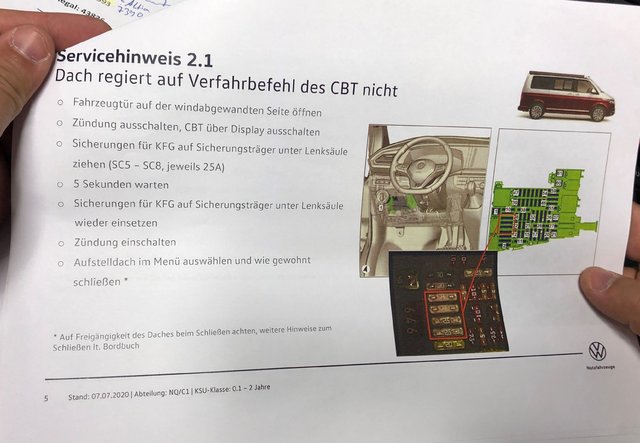

wir hatten am Wochenende dasselbe Problem. Erst funktionierte die Beleuchtung im Aufstelldach nicht. Am nächsten Tag ging das Dach nicht zu.  Nach Suche im Internet haben wir den Tipp bekommen, die 4 25 Watt Sicherungen auszubauen und  5 Minuten zu warten. Tatsächlich ging dann das Dach wieder zu. Habe das Auto in die Werkstatt gebracht und heute wieder abgeholt.  Die Werkstatt sagte, dasSo die Batterie entladen war und das Dach deshalb nicht funktioniert hätte. Warum sich die Batterie entladen hatte, trotz Anschluß an Eine externe Stromquelle konnte man mir nicht erklären.

Deine Werkstatt erzählt dir leider Schwachsinn. Das hat nichts mit der Batterie zu tun. Wenn der Fehler auftritt kommt man sogar ohne Zündung ins Aufstelldach Menü. Also Software fehler. Die Entladung der Batterie ist mit ein Problem aber nicht DAS Problem. Auch mit Motor an und ein wenig rumfahren geht das Dach nicht zu.

Hallo, habe das im Netz entdeckt. War auf FB publiziert in der California Gruppe.
