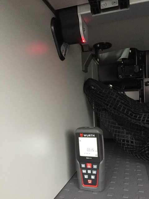

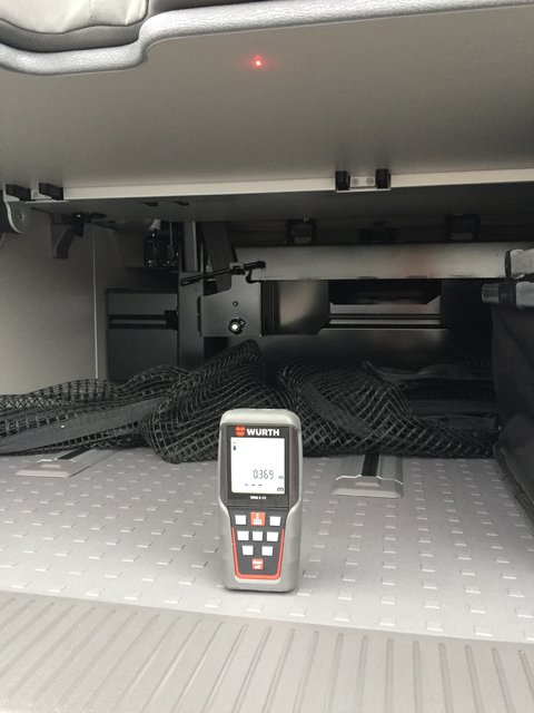

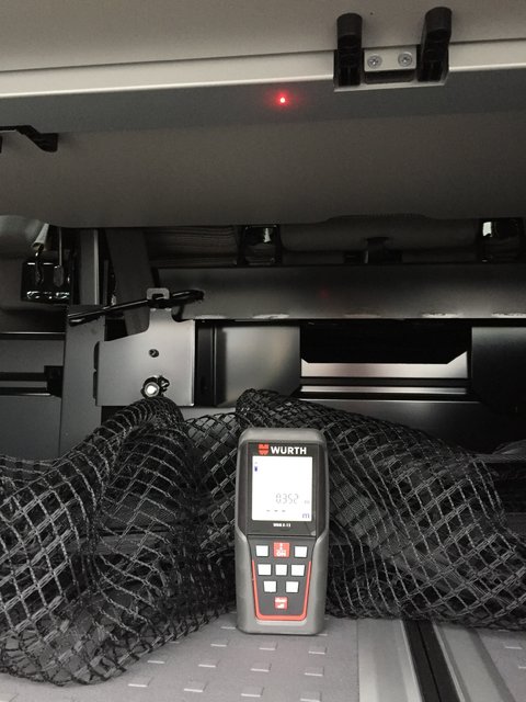

Im Prinzip ist es diese, aber im Detail nicht. Es gibt davon auch eine breite Version mit zwei Ständern, wie ich sie früher in meinem T6 hatte, bevor ich das Board durch Heckmodule von Qubiq ersetzt habe. Die beiden Bilder zeigen wie das aussieht und welcher Platz darunter zur Verfügung steht. Die Maxxcamp-Liegeverlängerung steht jetzt neuwertig in meinem Keller und wartet auf einen Interessenten.

Ich dreh durch 🤯 ... damit ich deine Maxxcamp-Liegeverlängerung benutzen kann, muss ich ja eine 3er Sitzbank habe, denn diese bilden dann 2/3 des Bettes. Würde man es mit einer 2er Sitzbank verwenden, dann stimmt die Höhe nicht, da bei der 2er Bank das Bett tiefer ist. Wieso VW???

Nein, meine Maxxcamp-Liegeflächenverlängerung funktioniert nur mit einer 2er Bank, die ja auf der Foto gut ersichtlich ist. Sie ist bei mir rausgeflogen als ich eine 3er Bank installiert habe und die Liegeflächenverlängerung  damit zu tief war! Ich habe mich auch darüber aufgeregt, dass die Konstruktion der 2er und 3er Sitzbänke bei VW so verschieden ausfällt, aber so ist es und damit wichtig, sich gut zu überlegen, was man eigentlich will. Ich habe das auch erst lernen müssen und viel Lehrgeld bezahlt.

Dieses Konstrukt eignet sich als Bettverlängerung für eine Beach 2er Bank?
Dieses Konstrukt ist eine Bettverlängerung für eine Beach 2er Bank.
Okay ok ok ... Es war für mich nur verwirrend, dass die Liegeverlängerung durch die ganze Breite geht, aber mit einer 2er Bank funktioniert.

Im Beach  geht standardmässig die Liegefläche über die ganze Breite. Im T6mit 2er Sitzbank füllt die Liegeflächenverlängerung hinter der Sitzbank die ganze Breite und neben der 2erBank hat die Staubox mit Kissen die gleiche Höhe wie die Sitzbank. Im T6.1 wurde die Staubox nach hinten verlängert und dadurch die Liegeflächenverlängerung entsprechend schmäler. Es ist nicht sehr kompliziert, wenn man einmal den Unterschied begriffen hat.
