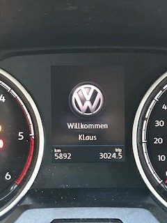

So, heute morgen direkt geprüft:
Nach dem letzten OTA-Software-Update erscheint auch bei mir die Begrüßung im MFA.
