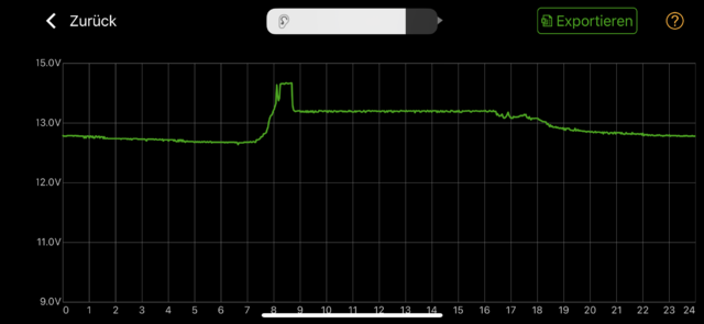

Die stillen Verbraucher sind mir auch nicht klar, ich schalte bei einer Standzeit von ca 2 Wochen den Hauptschalter aus, da ansonsten nach 14 Tagen die Batterie schwach ist, also unter 30 %...... nur warum?
Ich habe aber auch das Gefühl, dass trotz Hauptschalter die Batterie deutlich schnell nachlässt. ich beobachte das zwar mit dem BT BatteryGuard am Handy,
ärgere mich aber sehr

Man müsste hier einen vernünftigen Batteriecomputer verbauen, der über einen Shunt die Stromverbräuche auch im mA-Bereich aufzeichnen kann. Die Anzeige in der Camper-Unit ist viel zu ungenau. Wenn nur ein paar Steuergeräte insgesamt einen Standby-Strom von 100 mA ziehen, sind über 14 Tage bereits (14*24*0,1) rund 34 Amperestunden weg. Die Camper-Unit löst das nicht auf und würde bei diesem Beispiel 0A anzeigen.
