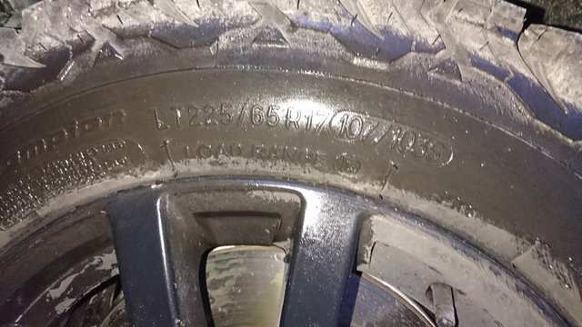

Hallo Andi
Ich habe auch die Goodrich All Terrain auf meinem Dieselwiesel (die original Bereifung). Ich bin unfähig, bei den vielen Angaben auf diesem Pneu den Geschwindigkeitsindex zu identifizieren.
Könntest Du mir da weiterhelfen?
Hab vielen Dank

Hallo Andi
Danke Dir für die Antwort.
Leider ist das Dunkel noch ziemlich dunkel und das ist nicht so ganz einfach, das mit dem Geschwindigkeitsindex: Wie Du auf dem angehängten Bild siehst, steht da LT225/65 R17 107/103S und von einem Geschwindigkeitsindex 107/103S habe ich bis anhin noch nichts gelesen oder gehört.
Was steht denn auf Deinen Pneus?
Danke Dir für weitere Erleuchtungen
Gruss
Thomas
siehe Link ADAC: S = 180 km
Grüße msk
Tja, wenn denn tatsächlich dieses S der Geschwindigkeitsindex ist, dann ist es wohl so, dass meine Karre mit unzulässigen Reifen ausgeliefert worden ist, da deren Höchstgeschwindigkeit angeblich 199 km/h betragen soll.
Jedenfalls danke Euch für Eure Hilfe.
Gruss
Thomas
In Deutschland ist das zulässig, da es sich um einen M&S Reifen handelt. Es muss halt der Tempo 180 Aufkleber angebracht werden. Darfst halt im Sommer nicht nach Italien...
Da ich in Frankreich lebe, muss ich mich mal erkundigen, ob das hier zulässig ist. Ein Tempo 180 Kleber ist nirgends aufgeklebt.
Und dass ich im Sommer nicht nach Italien damit fahren darf, dieser Gedanke gefällt mir ganz und gar nicht. Wollten wir doch, jetzt da wir ein (halbwegs) geländetaugliches Fahrzeug haben, mal zum Einstimmen diverse alte Militärstrassen in den italienischen Alpen abfahren.

Zum Lastindex 107/103 gibt es eine plausible Erklärung von den Runderneuerern :Bei Fahrzeugen mit Zwillingsreifen(Transporter u.ähnl.)gilt 103,bei Einzelreifen 107.Dem Bild nach ist das evtl.ein runderneuerter MT Reifen?
