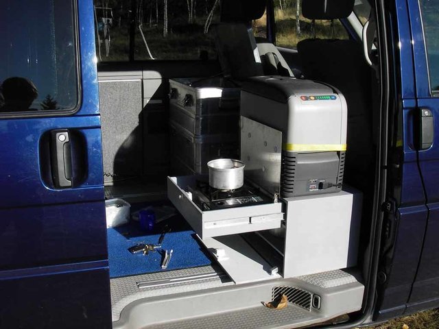

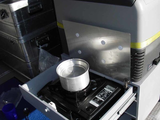

Hi Beni,
ich denke, dass man den Fahrersitz noch ein Stück weiter nach vorne schieben könnte. Besser wäre aber ein Spritzschutz.
Was Wind- oder Spritzschutz angeht, nehme ich gerne 1 mm Alublech.
Hier bei der Miniküche in meinem T4, klappbar mit 2
Hallo Mark,
erst mal frohes Neues! Danke wie immer für die Infos. Das Blech + Federscharniere wäre genau das was ich schon von der sehr guten (und teuren) Calibox Küche erwartet hätte. Fahrersitz nach vorne hilft auch, gute Idee.
