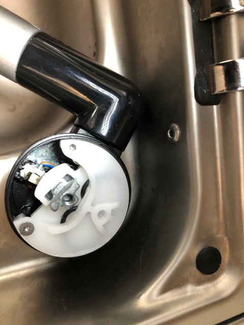

  • Die Frischwasserpumpe hatte mehrere Wochen keine Funktion: Den Grund habe ich bis heute nicht gefunden. Die Frischwasserpumpe läuft anscheinend über eine Zentralelektrik. Diese prüft Wasserstand und alle Schalter und entscheidet dann, ob die Pumpe aktiviert wird. 2 Tage vor dem Servicetermin ging es natürlich wieder. In der Zeit hatten wir die Pumpe mit einem Schalter manuell betätigt.
