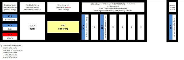

wir stehen aktuell in den Karpaten und mussten gerade leider feststellen, dass die 12 Volt Steckdose im Heck bzw. Kofferraum stromlos ist. Auch nach einiger Recherche konnte ich leider nicht  sicher herausfinden welche Sicherung dafür zuständig ist. Auf den ersten Blick sind die 15 A-Sicherungen unter dem Fahrersitz und hinter dem Getränkehalter in Ordnung. Weiß jemand welche Sicherung(en) vor der 12 Volt Steckdose hängen?

da du ja lt. Profil einen Beach hast...
Es kommt KEINE Sicherung vor der 15A.
Es gehen direkt von der 2. Batterie die Anschlüsse zu den Sicherungen.
Siehe Anhang.

Dann hat es wohl eine Leitung erwischt...
